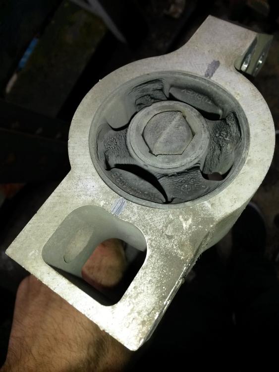

Si eu am schimbat bucsele si am pus Lemforder pline, si pot sa spun ca acum am un comportament de masina noua, nu mai face zgomot la gropi, treceri de cale ferata si nu s-a schimbat nimic in privinta vibratiilor fata de cele in X. Masina are comportament normal. Ba chiar, cu cele  originale in X uzate  facea zgomot la trecere de cale ferata.

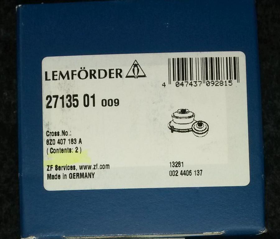

Poti sa zici ce coduri au bucsele astea pline? Ai cumparat doar bucsele sau bratul echipat cu bucse pline?
Lemforder 27135 01 (vin 2 bucati la codul acesta) . Oficial nu o sa le gasesti ca sunt pentru Skoda Octavia( ci pt Audi A2) (pret in Italia 24 eur) si vin doar bucsele, fara brat

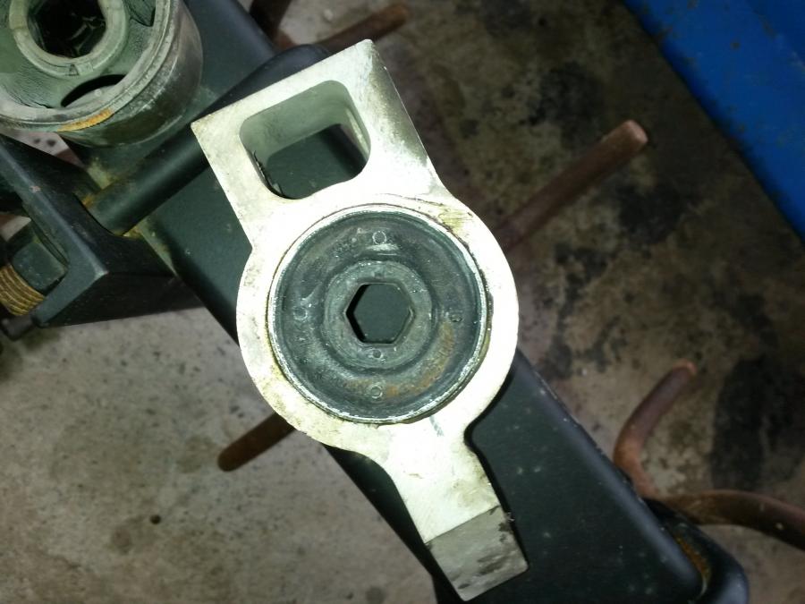

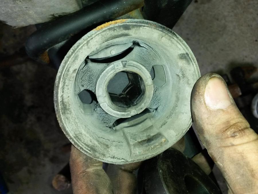

Dupa 14  ani si 18500 km, a venit momentul sa schimb bucsele comfort.Pt cei ce doresc sa faca operatia in regim propriu vreau sa le prezin un mic truc care micsoreaza efortul si timpul.
Daca bucsele mici ale bratului nu sunt uzate, ca in cazul meu si se doreste doar schimbarea bucselor comfort ,nu este necesara scoaterea intregului brat inferior (asa cum  este de altfel precizat in manualul de reparatii, se demonteaza doar corpul de aluminiu cu bucsa respectiva ( 2 suruburi cu cap de 16 si unul de 19).Nici macar roata nu am dat-o jos, doar am suspendat masina pe capre metalice.Axul bratului inferior care intra in bucsa trebuie lubrefiat din belsug ( WD-40 sau chestii de genu`) dupa care se scoate relativ usor cu un levier sau o surubelnita mai groasa.Trebuie fortat bratul sa coboare un pic ( un amic care preseaza cu un levier e priceless!) ca sa faceti loc pt scoaterea bucsei spre spate.Acolo este cu carenaj de plastic care sta in calea bucsei, de aceea trebuie presat bratul in jos, adica partea dispre bucsa.
Depresarea bucsei vechi din corpul de aluminiu am facut-o pe presa hidraulica cu ajutorul unui dorn facut la imprimanta 3D (!!!).A fost mai usor asa decat sa confectionez un dorn metalic, desi am si strung....Eram si curios de rezistenta unui dorn din plastic folosit in combinatie cu o presa de 20 de tone....oricum , a scos bucsa fara nici o problema.Dupa scoaterea bucsii, se curata bine alezajul cu o perie de sarma rotativa si se greseaza cu vaselina siliconica si se introduce noua bucsa cu presa hidraulica.

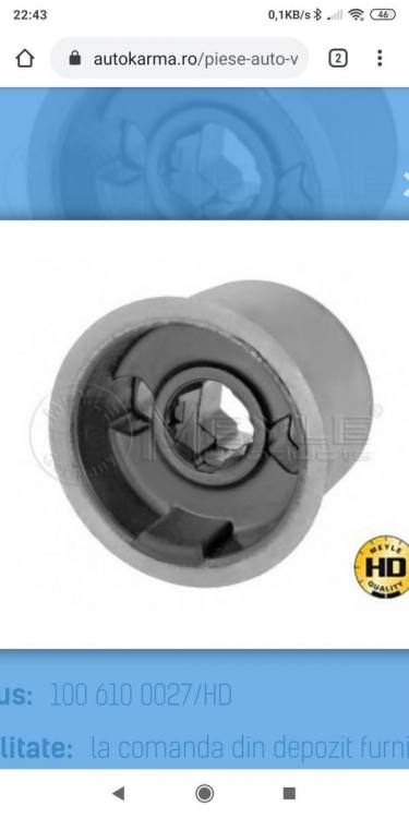

Dețin o Octavia 2 cu pachet drumuri grele și aș dori să schimb bucsele brațului fata cele în forma în x și sunt nehotărât in ce sa aleg,cele în x normale sau meyle HD care sunt aproape pline.
Am citit toate posturile dar văd că părerile sunt împărțite.
Mulțumesc.
alege X originale . Meyle sunt proaste
