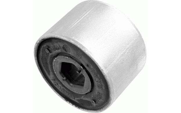

Sunt bucsele de la bratele anterioare , cele mari din spate, din suportul de aluminiu.
Modificat de Cata BOSS
Este vorba despre astea:
bascule-echipate-cu-pivoti-si-bucsi-skodbascule-echipate-cu-pivoti-si-bucsi-skod
dupa cum se vede in a 2a poza, axul trapezului este complet distrus, si de aceea cauzeaza joc in miezul bucsei, si oricate bucse noi ai schimba tot o sa ai bataie de bucsa uzata, de aceea se recomanda schimbarea bratului cu unul ce nu are uzura (nou sau din dezmebrari, masori diametrul hexagonului) fie se aplica metode mai romanesti,vanish si lipici special aplic cu heatgunul pe ax.
