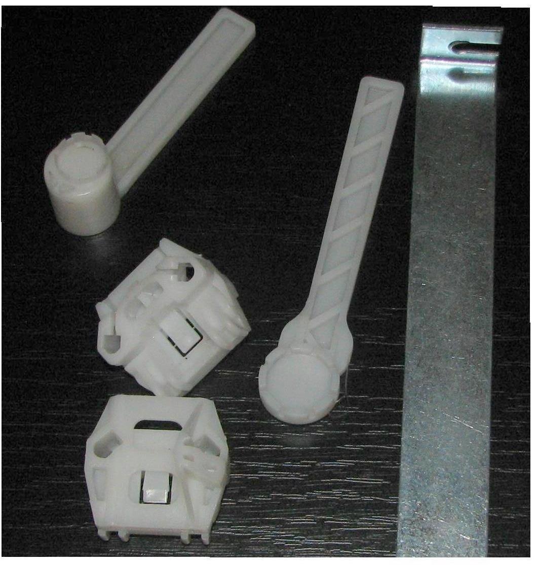

problema este ca in kit-ul de la magazin mai sun doua piese din plastic de culoare alba asemanatoare cu o pipa si o chestie din metal- piese care nu stiu la ce folosesc.
poate ma ajuta cineva la ce folosesc acele '' pipe ''
multumesc
:D
Poate le faci o poza sa vedem despre ce e vorba. Cand spui "pipe" nu stiu la ce sa ma gandesc.
marius1982.11
Alea vin prinse de sticla geamului, trebuie sa aiba si cauciuc peste ele.
gata e si poza.
Piesa metalica in mod sigur este o scula ajutatoare pentru a introduce mai usor capetele cablului in cleme. Pipa aia sigur nu se foloseste la golf IV. Bafta !
acele"pipe"te ajuta in functie de ce tip de macara ai.daca te uiti cu atentie,acele pipe au niste "dinti";acei"dinti"intra pe cele 4 rotite care le ai pe sinele macaralei(2 si 2)si cand nu trece shufa sa intre pe santul rotitelor,pui pipa care se potriveste in rotita(unde intra acei dinti)si invarti pana se aseaza shufa.in cele mai multe cazuri nu sunt necesare.este in functie de cat de curbat este capatul sinei pe rotita.daca ramanae sau nu loc sa treac shufa dupa ce montezi clemele
