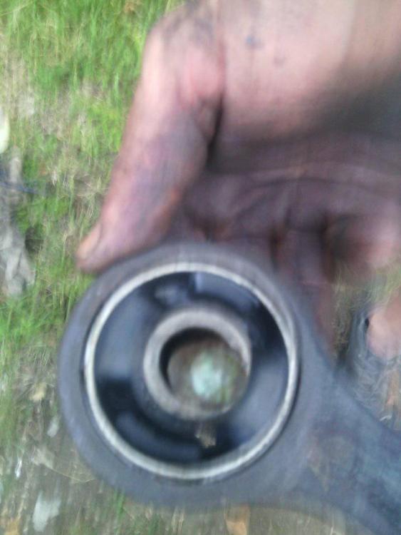

Am mai lucrat si eu ceva la masina si am o nelamurire legata de bucsa brat fata asa ca am zis sa intrep in topicul deschis aicea, am avut bucsa mare de la brat terminata si am schimbat-o , impreuna cu cea mica cu 2 umeri de cauciuc care mi-a dat o gramada de furca la montaj, in fine cand am montat bratul al loc am observat ca surubul intra si joaca in cilindrul din interiorul bucsei, m-am uitat la cel schimbat si era la fel, nelamurirea mea este de ce oare au facut cilindrul ala mai mare cu catva milimetri buni decat diametrul surubului , se regleaza ceva la directie din el sau doar sa atenueze socurile.
Atasez si o poza ca sa fiu mai clar
Pana la urma nu am lamurit-o inca, am intrebat doi mecanici dintre care unul mi-a spus ca mai trebuia sa am o bucsa mica intre surub si cilindrul iar altul ca pe urechea de fixare a bucsei pe sasiu exista o portiune conica care ar centra bucsa mea acolo fara sa prezinte importanta diametrul surubului, acuma sa  vad cand schimb pe partea cealalta
