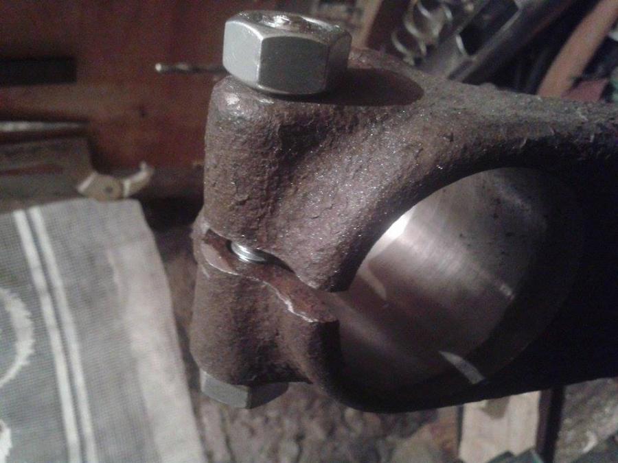

Am schimbat azi rulmentul pe fata la masina si cand am desfacut surubul care fixeaza fuzeta de telescop surubul s-a rupt din cauza rugini si coroziunii , dupa mult chin si burghie rupte am reusit sa scot fuzeta sa schimb rulmentul dar o parte din filet era afectata de burghiul meu si ca sa pot pune roata sus am folosit un surub de 12 de cumparat  cu o piulita in exterior ca sa fiu sigur ca tine cat de cat. Acuma intrebare mea este urmatoarea, ati mai patit careva ceva de genul si ce ati facut, cel mai bine ar fi sa schimb fuzeta dar nu am bani acuma si mi-ar parea rau de rulmentul nou montat , as pune un surub care sa reziste bine dar nu stiu unde gasesc unul din otel cum trebuie ca pe cel vechi abia l-am gaurit si am vazut ca prin el si prin urechea de pe telescop se transmite toata greutatea masini la suspensie
Nu este optiunea cea mai ortodoxa.. eu personal nu am avut de-a face cu o situatie de genul. Oricum macar cauta sa pui un șurub mai lung cu cel putin 3 pasuri iesite dupa piulita. Eventual daca e suficient de lung sa pui o contra-piulita, o saiba grover... ceva care sa impiedice auto-desfiletarea. Suruburi mai "sănătoase" poti gasi in bazar, talcioc etc..
Salut (otonel), si mie mi s-a intamplat sa se rupa surubul acela, poti aplica metoda lui Marius, pentru suruburi insa pe fiecare este o cifra ,ceva de genul 8,8 care iti indica cat de otelit e cu cat cifra e mai mare cu atat mai otelit e . Daca gasesti ceva de genul 10,9 nu o sa ai probleme.
