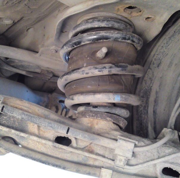

Poți pune niște poze sa văd cum e montajul și ce piese ai folosit?
Sent from my GT-N7100 using Tapatalk
Montajul este simplu, dai arcul jos si bagi perna intre spire. Nu-ti trebuie alte piese.

Ma intereseaza informatii despre bucsa ce se vede in mesajul anterior, dintre brat punte si arc! Am cumparat noi, pe original cod piesa, iar tin sa spun ca sunt de trei ori mai subtiri decat cea din poza.
Totodata ma intereseaza daca suprafata bratului puntii este complet orizontala (indiferent ca e inclinata sau nu) SAU daca este in forma de semicerc/concava (ca si cum ar "imbraca" arcul).
Ma intereseaza treaba asta fiindca la mine bucsa aia este mult mai subtire si totodata partial rupta iar eu am impresia ca arcul a "baltit"/adancit suprafata de contact cu bratul puntii fiindca bucsa este prea uzata sa-si faca treaba.
Modificat de SilvianDement91
Da,este mult mai subtire decat ce este pe masina si numai pe original vine in jur de 70 lei bucata,daca este rupta sta arcul fier pe fier si face un zgomot insuportabil.Forma pe bascula unde se aseaza flansa si intra arcul este putin conica.
