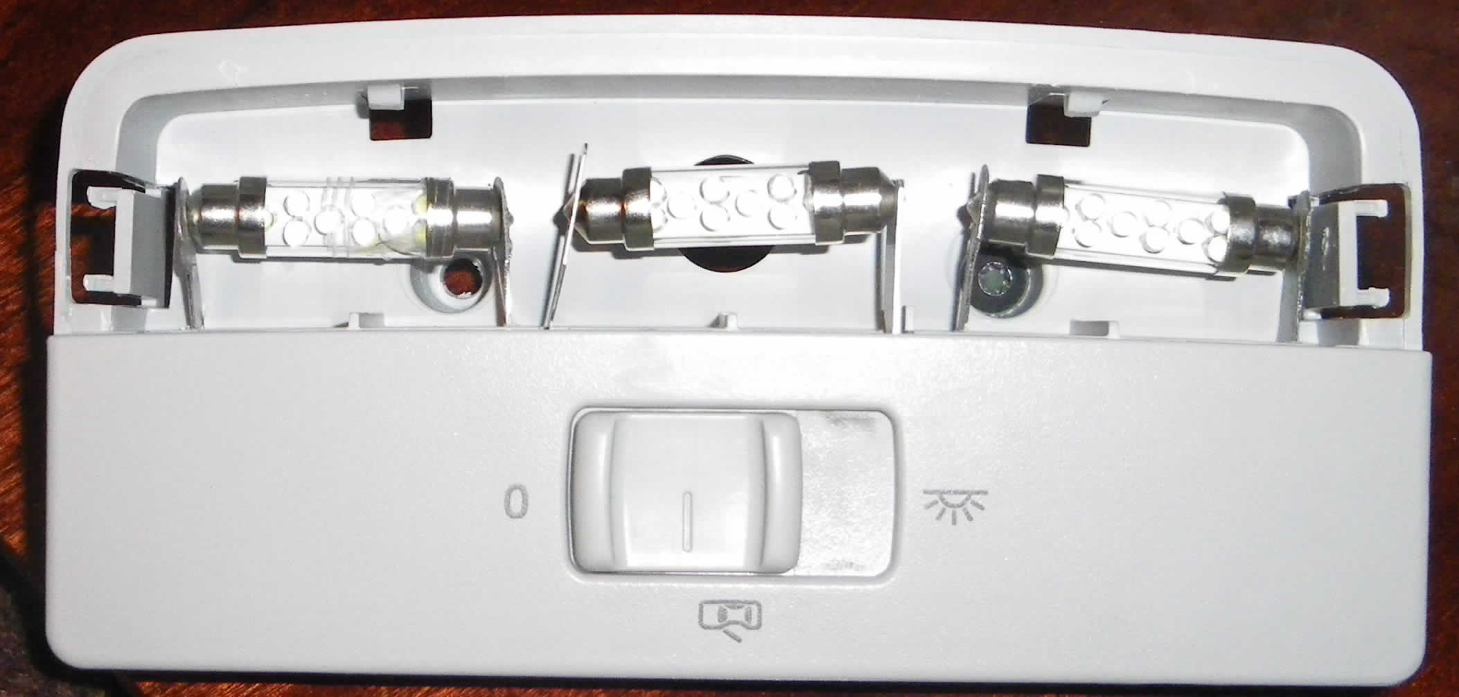

Eeeee...........dupa cum spune si topicul, ieri in urma unei ambitii de cateva zile mi-am facut plafoniera normala de la VW POLO cu 1 bec una cu 3 becuri. Acum sunt multumit de rezultatul obtinut. Se poate spune ca a fost o modificare LOW buget deoarece nu m-a costat nimic (excluzand becurile care de altfel sunt pe LED mai precis sunt cu 9 leduri). Cost / bec = 10 RON.
Toata treaba incepe cu demontarea plafonierei ce este prinsa in 2 suruburi torx.
Apoi se marcheaza pe spatele plafonierei cu un marker subtire locul unde vor fi date gaurile pentru a introduce lamelele ce tin de becuri. Bine inteles ca gaurile le-am dat cu una din lamele incinsa la flacara.

Dupa cum o sa vedeti si in poze, lamelele le-am gaurit (cu un cui), le-am polizat la forma din imagine, le-am introdus in gaurile facute anterior si apoi le-am indoit pe cele alaturate becului original astfel incat am putut sa le prind de lamelele existente pentru a avea masa cu ele.
Pe cele dinpre extremitati le-am indoit spre interior astfel incat sa opuna rezistenta atunci cand bagi becul pentru a-l tine bine in locas.
Apoi a urmat operatiunea legarii celor 2 lamele din extremitati la cele existente. Legare becurilor se face in paralel (asta asa ca sa nu existe dubii in exprimarea mea :D).
Timp pierdut....cca 1 ora (sunt mai migalos din fire).
Acum rezultatul obtinut zic eu ca este satisfacator. Nu mai ramane 2/3 din plafoniera neiluminata si totodata iluminarea din interior a crescut semnificativ.

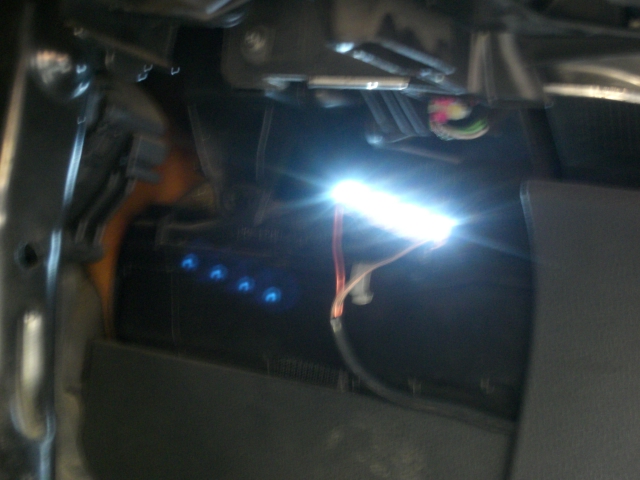

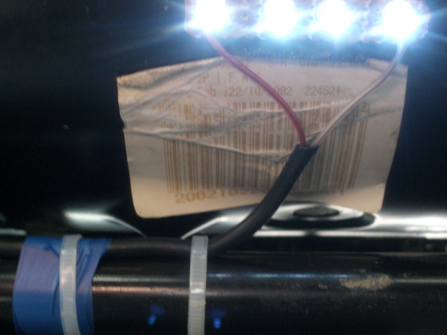

Am folosit led-uri de 3V cate 4 inseriate pe o placuta pentru a functiona la 12V .Placuta se gaseste de asemenea de cumparat se numeste cablaj pentru teste si este gaurita nu ramane decat sa fie taiata la dimensiuni.Am montat cate una sub bord la sofer si la pasagerul din dreapta si cate una sub fiecare scaun din fata pentru a lumina locurile din spate.Lumina care o dau aceste led-uri se numeste alb rece si este un alb spre albastru pentru a fi in ton cu luminile de bord.Toate aceste montaje le-am alimentat de la lampa de plafoniera printr-un cablu tras prin stalpul din dreapta al masinii la placuta cu led-uri pt pasager si apoi de acolo am plecat cu fire pentru scaune si pentru sofer .Pentru ca le-am alimentat de la plafoniera am si functia aceea de a se stinge treptat si se aprind cand deschid usa.Placutele cu led-uri le-am lipit de bord si scaune folosind banda arici cu adeziv pe spate.
Costurile pentru aceasta lucrare au fost: 16 led-uri x 0,75 lei/buc plus o placuta de teste la 2 lei plus cativa metri de cablu,cam 15 lei in total dar diferenta ca aspect noaptea (ca ziua nu se vad deloc) este enorma.

Din acelasi fir pe care l-ai tras de la plafoniera ai alimentat toate placutele, in paralel?
Si cand sunt stinse nu raman totusi putin aprinse?
Oricum, pune si niste poze de noapte ca sa vedm efectul :icon_thumright:
Da,pe toate le-am montat in paralel.Led-urile consuma foarte putin.Nu raman aprinse deloc.Acest fenomen l-am intalnit si eu la acele lampi auto cu led-uri (de cumparat)pentru pozitii sau plafoniere,raman putin aprinse nu stiu de ce.O sa incerc sa fac poze noaptea dar daca fac cu blitz nu se mai vede lumina led-urilor iar fara nu cred ca o sa se vada prea bine,dar o sa incerc.

o versiune de plafoniera mai scumpa , mai puternica si mai stabila .
si pentru portbagaj :
banda flexibila de la zexstar 50 ron 1 metru cu 60 leduri smd
din care am taiat 3 parti .
1 pentru plafoniera interior
si pentru portbagaj 2 bucati pe fiecare parte
m-am legat de plafoniera din portbagaj pe firele din bec pentru ca ramaneau aprinse slab .
in plafoniera din masina sunt doar leduri fara bec
Modificat de brunetu
