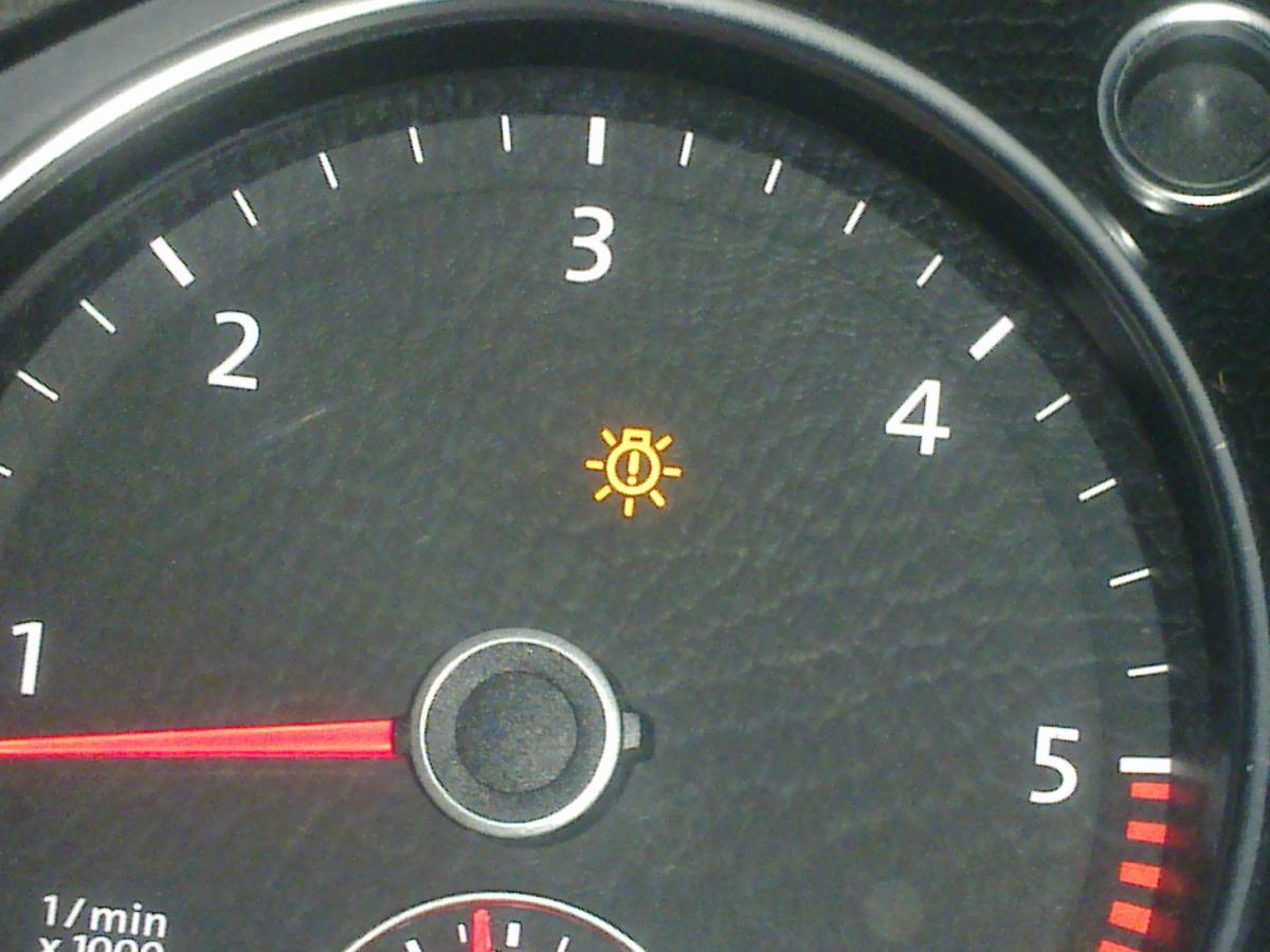

Stie cineva ce inseamna martorul asta? banuiesc ca e de pe la lumini..
Ideea ca mi-a stat aprins vreo 30 min dupa care a disparut.
post-112932-0-69185400-1355781782_thumb.
Azi mi-a aparut iar, dar dupa ce am stins si am aprins luminile martorul a disparut.
Am dat o fuga pana la service si cei de acolo mi-au zis ca un bec de pozitie face figuri (pe partea dreapta) dar avand in vedere ca martorul s-a stins si becul acum merge, ei nu-si pot da seama despre care din becuri e vorba.
Daca esti atent, cand pornesti masina iti si spune pe BC care bec e ars sau face "figuri".
