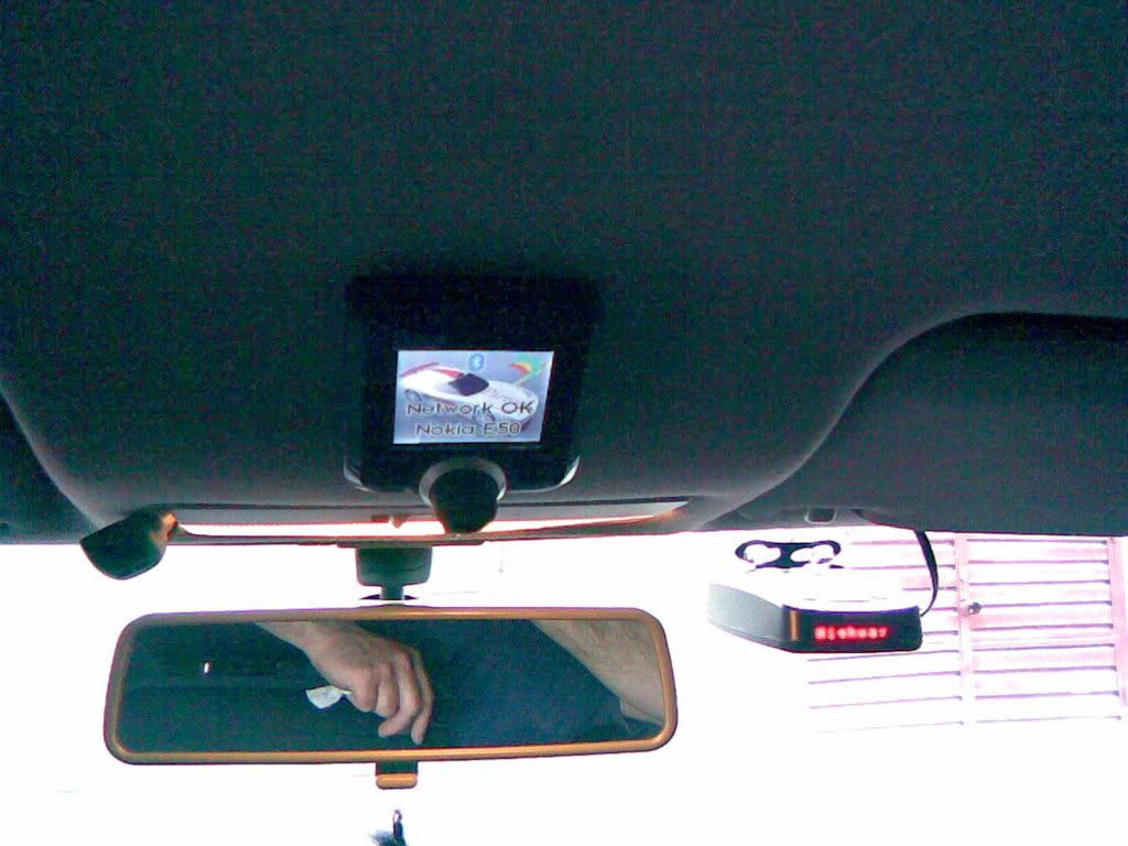

Adi, vezi ca pe partea de bluetooth nu-l poti folosi. Alpine-urile sant doar pregatite pentru bluetooth. Ca sa il poti folosi ai nevoie de un adaptor suplimentar.
Maine imi vine aparatu abia astept sa-l pun :unsure:
Am un car-kit http://www.be-loud.ro/produse/Car_Kit/Parrot/3200_LS-COLOR/ deja montat pe care am vrut sa-l dau dar ramane la locul lui ca nu-i chiar de aruncat, asa ca nu-mi trebuie la mp3 bluetooth.
microfonul ala vechi nu mai atarna de mult acolo...
