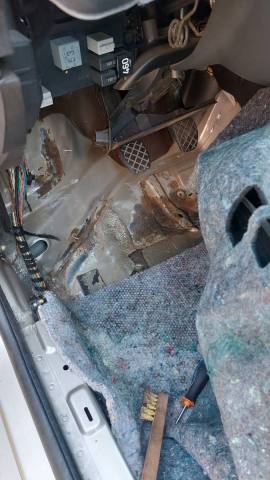

am o problema, cand actionez maneta pentru spalarea lunetei, imi iese apa pe undeva pe sub bord si îmi ajunge pe pedala de ambreiaj Multumesc mult!
