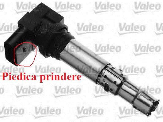

Caut de 2 luni (deja) o bobina de inductie pentru motorul de 1.4 FSI. Tot ce e nou (pe cod, VIN, etc.) nu se potriveste...solutia este la dezmembrate....insa nu am gasit niciunul care sa detina piesa.
Toate bobinele, comandate de la magazinele de piese, au Piedica la fel ca in imaginea de mai jos....adica sub slotul de contacte........in timp ce la Lupo, acea piedica se afla deasupra si permite mufarea normala a clemei cu mufa de alimentare.
bob.gif.eeaea922d5862b0743db0c1d0f257e24.gif356387465_bobinainductie.jpg.cea9bd591662fed837881959a977e79f.jpg
Păi aia este problema că pe original după codul de care zici are piedica dedesubt
@harap09
văd că în prima poză este chiar codul de Bosch pe care ţi l-am indicat şi eu AICI. Nu găseşti aşa ceva?
Ce vedem pe net sunt variații ale codului de mai sus (care au literele A/B/C în coadă și au pintenul dedesubt). El are nevoie de codul simplu, bobină cu manșon de cauciuc, nu metalic, fix acel Bosch dat de tine dar care aparent nu se mai produce.
Un exemplu:
https://rrr.lt/en/used-part/but5216-0221604101-volkswagen-lupo-high-voltage-coil
În continuare mizez pe piesa originală, fără sufix, poate o găsești la vreo reprezentanță cu puțin noroc.
Reprezentantele VAG din Constanta (si aici e vorba de toate 3 caci le-am trecut deja pragul) mi-au spus ca nu au piesa pe stoc (situatie similara si cu alte piese Lupo).

@lupo_bv: Am incercat la toate Dezmembrarile care au mentionat online ca dezmembreaza Lupo....dar nu mai au piesele.
@MyKe: multumesc pentru site! O sa incerc sa comand SH din afara.
Dacă vrei neapărat bobina de la punctul 1, ia-o de la autokarma, e cu 50 de lei mai ieftină.
Intre timp am rezolvat problema bobinei. Am gasit OEM in Germania, pe ebay, asa ca am luat 4 buc. Chiar am simtit ca, dupa montarea acesteia, motorul este mai cursiv în funcţionare.
