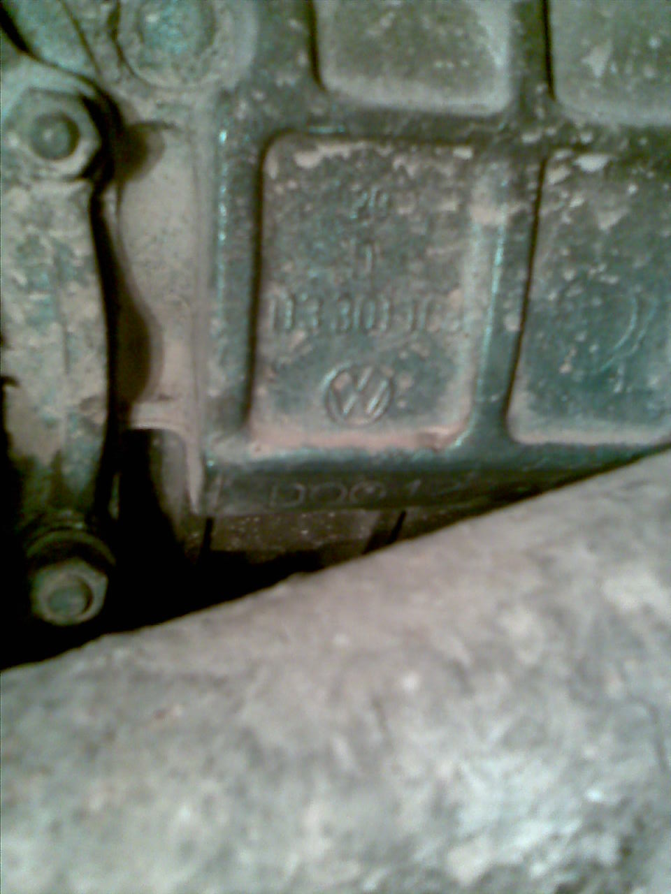

o cutie cu seria DO imi puteti spune si mie de care este, pt ca nu am gasit pe nicaieri seria asta...
m am uitat 10 min la seria aia si as fi putut sa jur ca este DO...dar cine stie....
cel mai plauzibil e sa fie DC....
o fi facut o dillaru DO...ca de la el am luat o... :frigbaitata:
am reusit sa fac si o poza cu seria....poate ma lumineaza cineva...
desteptilor..... codul nu este cel cu D0012 sau ce mai scrie acolo,codul este cel deasupra codului VW 113 301 108 adica D
au fost 3 coduri cu D :DA DB DC si au aceleasi rapoarte

cutia este post 1968
De fapt, ala in relief din turnare e codul de produs al carcasei metalice. Seria cutiei, care da informatii despre piesele din interior, (foarte importante daca te referi la raport de transmisie, etc.) e aia poansonata.
Apropou de DO, ete ce-am gasit intimplator, citez: "The boxes with ID character DN, DP and DO includes the differential lock option. The DJ and DO does have special gear ratings for mountains, but at present I do not have the specifications."
merci Jan...incepe sa se faca lumina... :icon_thumright:
