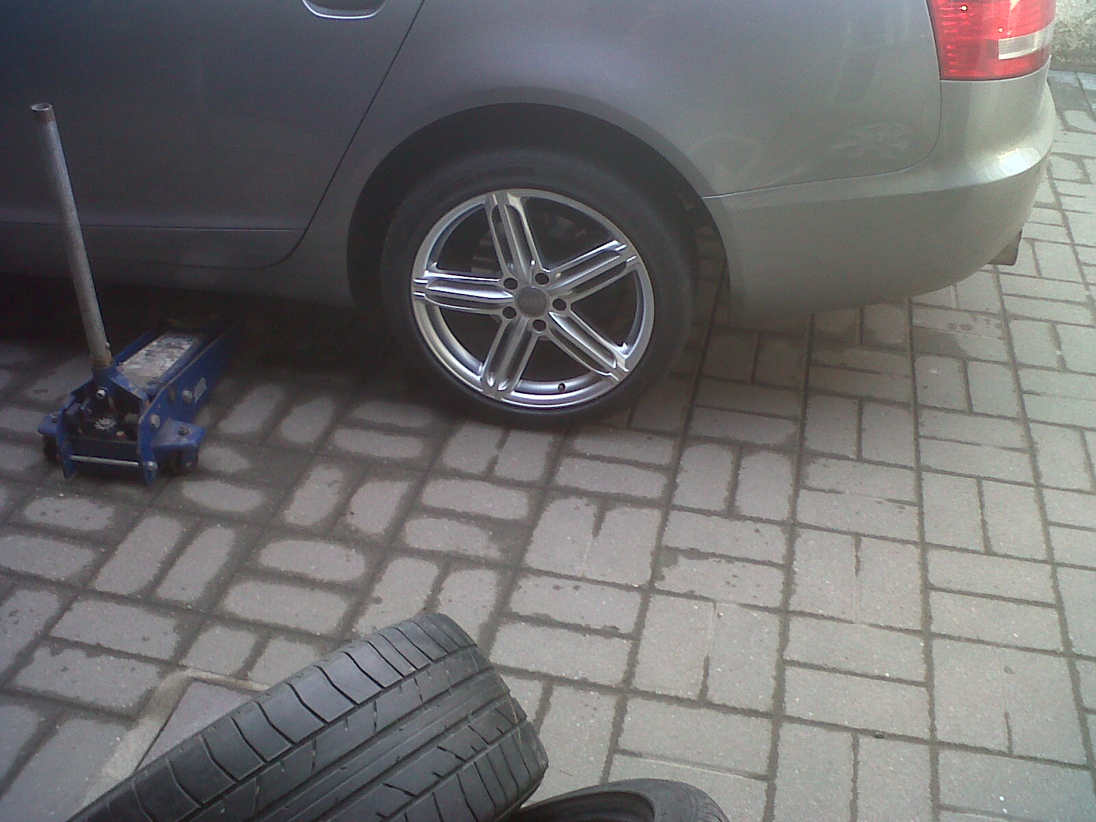

am pus in dimineata asta 225/45/18 .. nu imi place cum vine pe masina deloc .. e cocostarg masina .. cred ca o sa fiu nevoit neaparat sa mai las un pic jos suspensia ..
oare reusesc numai din arcuri , adica sa le inlocuiesc cu unele mai joase ?
maine am sa incerc sa pun 235/40.18 .. sper sa fie varianta castigatoare ..

nu o sa fie nici 235/40 ,varianta castigatoare. din contra spatiul dintre anvelopa si aripa va fi mai mare.
cea mai buna solutie (cum am procedat si eu) arcuri eibach prokit. o lasa cu 3 cm
La asa masina e si pacat sa iei decat arcuri, recomand sa iei o suspensie street care doar sa coboare garda la sol a masinii, sau macar o suspensie oem sport de pe A6 ca din cate am vazut prin trafic sunt unele sesizabil mai joase, sau ceva reglabila de firma.
nu arata bine cu gumele astea mici. pune talon mai mic 40 si guma mai lata. dupa aceea cu suspensia poti pune si doar arcuri sport dar o sa se distruga mai repede amortizoarele originale.
Nu stiu in ce masura janta ca model te avantajeaza. Eu merg cu dimensiunea asta si masina chiar arata bine si nu o spun numai eu.
