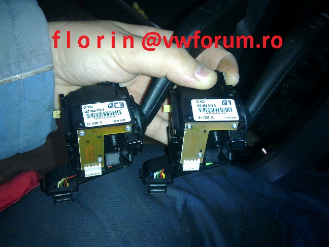

Care e diferenta intre maneta asta 1K0054690B si 1K0953513G? Ambele sunt compatibile golf 6 fabricatie pana in 01.06.2010.

Sunt la fel.Da,se da jos volan,calc coloana,carcase volan,spira..

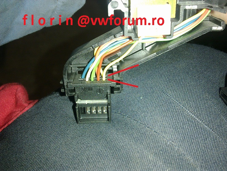

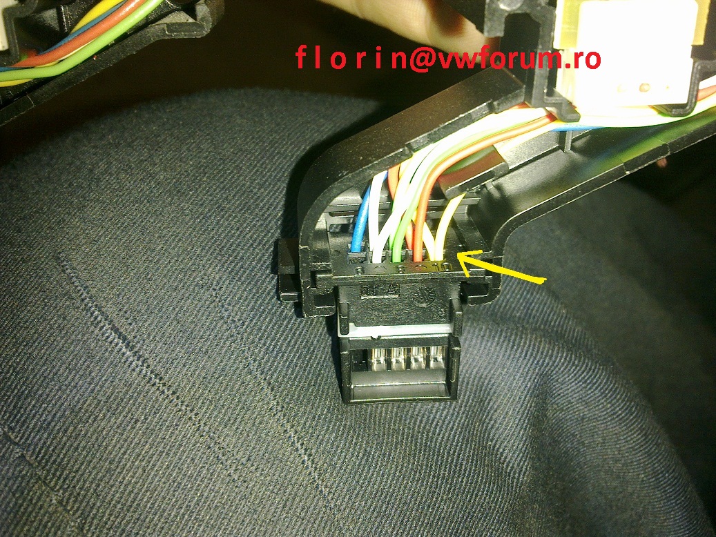

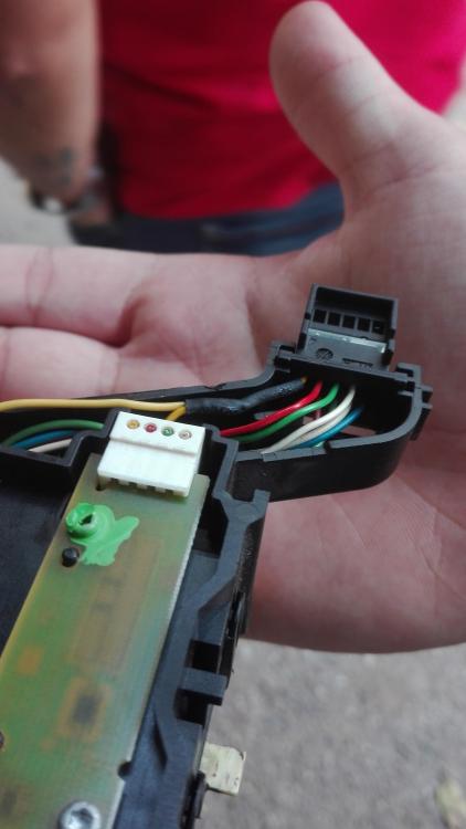

La maneta cu "F" in coada trebuie ajustat ceva la fire?
Ms.
Da trebuie mutat firul de la pin 5 si legat impreuna cu firul de la pin 10.
F l o r i n
de cate ori am postat modificare ... dar trebuie sa folosim functia search si o gasim.
ti-am atasat pozele - le-am mai pus pe undeva, de ani de zile....
post-30007-0-29574800-1432272941_thumb.j
post-30007-0-45731200-1432272959_thumb.j
post-30007-0-75197900-1432272972_thumb.j
Ms ms. Sa sti ca am cautat dar nu am gasit pozele astea.
Btw, de curiozitate manetele din imaginea ta sunt originale, ca din cate am vazut sunt unele cu alt fel de sticker, cu QR cod.?
Modificat de golf416
F l o r i n
Da, amandoua originale, de la mama lor.
