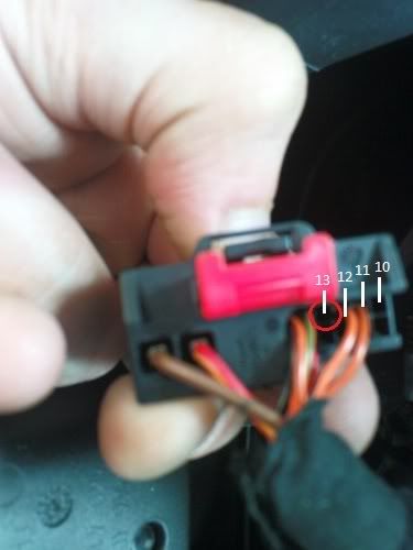

e simplu, verifici daca din mufa de la calculatorul de coloana de volan de pe pinul 13 pleaca un fir de culoare alb/negru .
Modificat de Al Bundy
Am verificat si se pare ca am si cablul tras de la pinul 13.

Cablul exista, pleaca din pinul 13 si este alb-negru, exact cum ai zis si tu.

Versiunea de G6 a mea e Trendline, exista totusi posibilitatea sa nu am precablaj, ca vad ca toata lumea a gasit acolo tot ce trebuie? Acea mufa cu pin 13 alb/negru unde o gasesc, scotand airbag-ul de pe volan? multumesc
Nu cred ca maneta e compatibila cu masina ta. Cand e fabricata : inainte sau dupa 30:05:2010 ?
