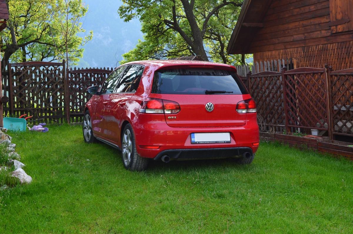

Publicat (modificat)
Si pozele promise.

Salut, frumoasa masina
