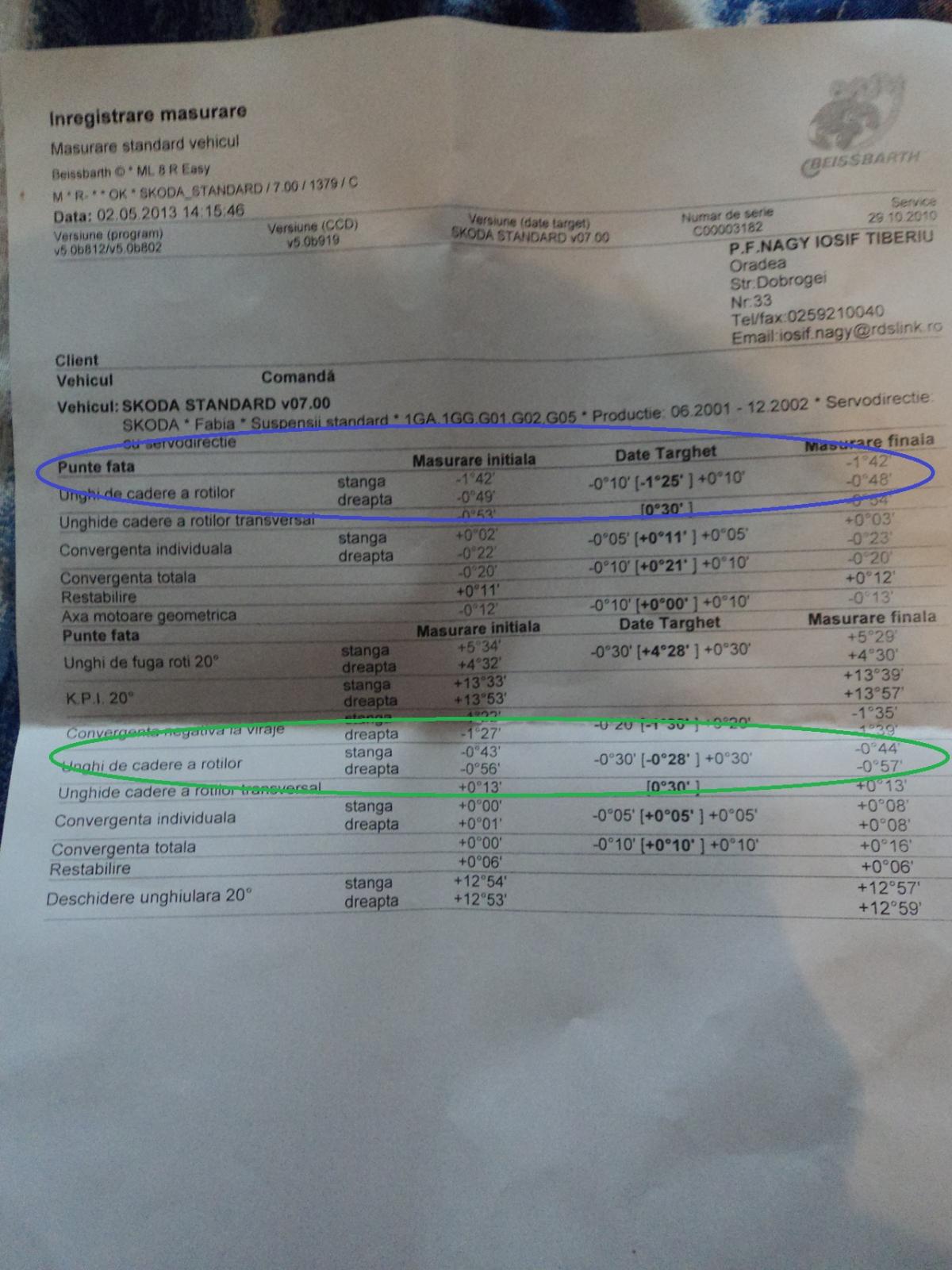

Dupa ce saptamana trecuta facusem doar o verificare cu cauciurile vechi pe fata (cel din stanga era ros pe interior) azi am schimbat cauciurile si am mers sa fac geometria.
Diferente prea mari nu mi se par, cel putin la unghiul de cadere cam la fel, la cel de fuga se vede o diferente intre stanga si dreapta dar cel de acolo a zis ca e in target. Au umblat ei pe acolo pe sub masina, au destrans, au strans. Nu am apucat sa verific calumea inca dar prima impresie e ca nu mai trage dreapta cu atata patos ca inainte.
Mai jos aveti 2 imagini, prima cu verificarea de sapt. trecuta, a 2-a cu reglajul de azi. Cu verde am incojurat unghiul de cadere la ax fata si cu albastru la ax spate. In a 2-a imagine prima e puntea spate si a2-a e puntea fata, cica e greseala de tiparire.
O parere?

In prima poza nu se vede nimic.
La unghiurile de cadere si fuga, diferenta maxima intre roti poate fi 30' . Daca este in specificati si diferenta intre roti este sub 30' este bine
La cadere pe fata esti la limita . Trebuie sa fie intre -0o 58' si 0o   02'. Asta in caz ca nu ai pachetul de drumuri grele.
Schimba cauciucurile de pe puntea fata cu cele de pe spate si vezi daca mai vibreaza. Cauciucurile sunt montate bine ? Unele mai au si sens de rotatie.
