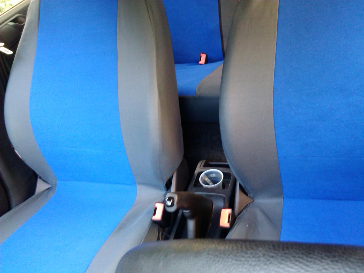

priza de 12v din interior nu e functionala, in schimb cea din portbagaj merge fara probleme. m-am uitat in panoul de sigurante si nu exista siguranta pentru priza din interior (nu exista pini in locasul respectiv). cum as putea sa fac sa-mi functioneze si priza din interior?
90% unul dintre fire ti-a sarit. nu-mi aduc aminte sigur, ori daca desfaci "fusta" de la schimbator poate ai acces, sau cel mai sugur, in spate intre scaune, unde se termina consola centrala cea cu frana de mana, ai caun fel de spatiu ..de depozitare, acel capac se desaface, ai acces la 2 suruburi , le desfaci apoi toata bucata aceea de plastic se ridica, se observa usor 2 fire care ajung la bricheta, atentie sa nu faci scurt.
cum te uiti la poza in spatele paharului meu de cafea, se desprinde o bucata de plastic, sigur vei observa. post-60653-0-83521200-1358956303_thumb.j

In spatele plasticului din dreptul soferului te-ai uitat?
Se vede o mufa acolo ca spanzura... dar nu stiu daca e de la bricheta. n-am avut cu ce sa desfac suruburile... o sa vad sambata ce pot sa rezolv.
