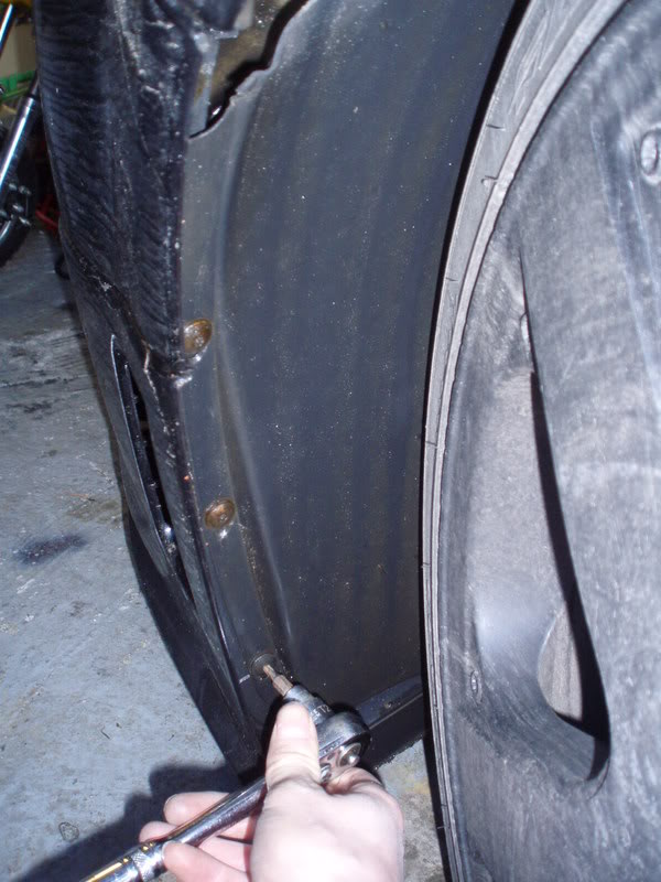

Demonteaza doar cele 3 suruburi ale aparatoarei de noroi, si tragi cu simt de aparatoare....asa vei avea acces la motoras, bazin, furtunas...vezi daca nu este sarit, sau curge pe langa garnitura motorasului.
Poti verifica si furtunul de sub ECU, pe care l-a mentionat Bogdan, sa nu fie scos.
Ca idee te rog sa privesti imaginile:
Vezi ca in imaginea 3 este demontata toata masca fata, sa nu cumva sa fii prea harnic, fiindca nu necesita demontarea mastii fata pentru ce trebuie sa verifici tu....daca cumva este spart bazinul, atunci da, va trebui demontata si masca.

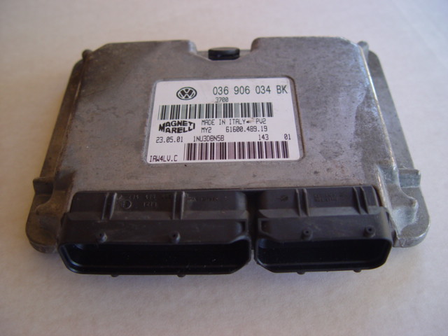

P.S:ECU= cutia aia din dreapta bidonasului cu lichid de frana, ii o cutie cu fateta de metal de ii lipita de panou. Tehnic ii spunem calculator de motor(engine control unit)
Daca de acol iti curge ii cazul 1 prezentat si daca bine stiu la voi la 1.4 ai si loc sa iti bagi mainile acolo deci trebuie sa racordezi furtunele si ai scapat.

In dreapta bidonasului, vei vedea si ECU....pui mana pe el...si cobori cu manuta in jos.... si vei gasi furtunul de care povestim.
ECU:

la mine erau desfacute conductele de sub calculatorul masinii, magneti mareli. sub ea este o conducta care are marimea ca si paiul de sucuri. acolo era la mine desfacuta legatura

3 inbini cele 2 conducte (cauta sub magneti mareli) vb carmina (ecu)
vezi ca furtunele trebuie inpinse pana nu auzi ca se clipseaza

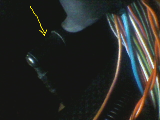

Lucian, scoti ECU din suportii de fixare si cauti ce vezi tu in imagine:
post-25544-0-58358200-1354385742_thumb.j
post-25544-0-08819400-1354385745_thumb.j
post-25544-0-87646900-1354385747_thumb.j
