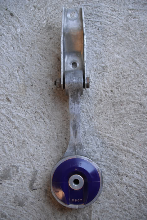

Eu as incepe de aici....pe asta il suspectez:
post-25544-0-07099800-1344964219_thumb.j
post-25544-0-59896300-1344964232_thumb.j

Mai Andutzele, in imaginea postata de mine este un suport al motorului, el este cel care ,,nu da voie" motorului, sa faca acea miscare...,,rasucire", nu stiu cum sa o numesc exact....stanga-dreapta la oprire, bine nu ii exclud nici pe ceilalti doi....
Daca in imagine era o roata, era altceva... :lol: eu zic ca am priceput bine ce te doare.
Modificat de carmina
