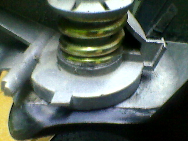

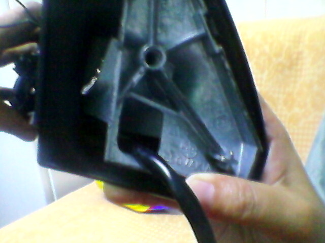

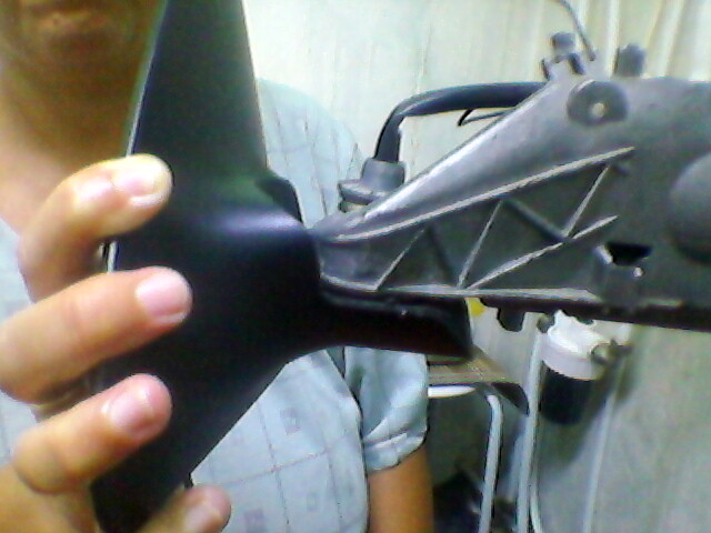

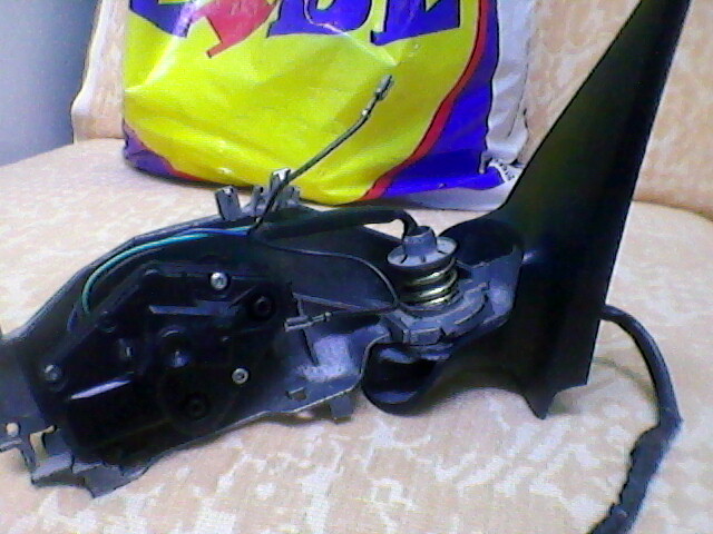

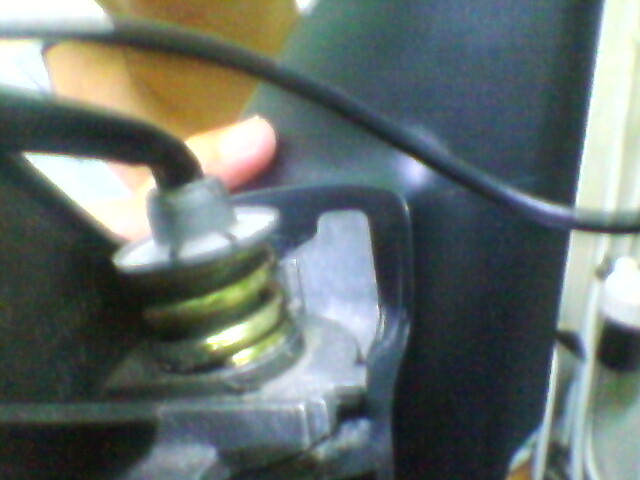

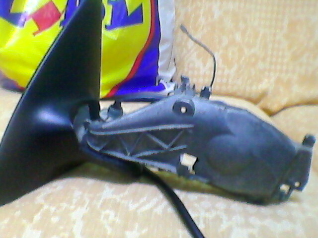

salut,aveti idee cum se demonteaza partea marcata cu rosu,la oglinda exterioara?
multumesc!
E posibil sa nu se poata demonta !
Ce cod de piesa e ?
Daca vrei sa detasezi suportul de oglinda de oglinda propriuzisa,am senzatia ca ai sub ea un capacel de plastic care mascheaza sistemul de prindere(piulita).La G4 asa este si imposibil sa nu fie asa si la Fabia.Ai grija daca oglinda este electrica la cablaje sau daca este mecanica la sistemul de tije(spiralele de metal) care iti actioneaza pozitia oglinzii.
sub oglinda sunt 2 suruburi daca te ajuta la ceva
daca vrei s-o desprinzi de pe portiera trebuie sa o desfaci din interior
Nu se poate: ma refer doar la partea marcata cu rosu.
,,sub oglinda sunt 2 suruburi" : tors, dar nu te ajuta la nimic, daca le desfaci, vei putea scoate doar plasticul din partea de jos, cochilia, oglinda, motorasul, in rest nimic, suportul de aluminiu si ornamentul care mascheaza coltul usii, unde vine prinsa oglinda nu se pot detasa unul de celalalt, decat doar prin distrugere.

Carmina, ai vazut link-ul pus de mine? In a doua poza se vede clar ca este scos suportul de aluminiu al oglinzii si a ramas doar axul pe care acesta pivoteaza. Daca ma uit bine in prima poza pusa de tine se pare ca acel arc e comprimat de o saiba si apoi peste saiba e o siguranta "soare". Probabil doar acea siguranta s-ar distruge daca nu se poate scoate intreaga.
Cum sa nu-l vad?
No, m-am uitat mai atenta, vom merge pe varianta, tot ce ne sta in cale, prin orice metoda scoatem afara:
Kryss:
1. Defaci in partea de jos a oglinzii cele 2 suruburi tors, nu sunt mascate de nimic, le vezi rapid.
2. Prin tragere inspre spatele oglinzii scoti plasticul din partea de jos a oglinzii.
3. Rabatezi sticla inspre interior, si tragi cu putere de ea sa o poti scoate de pe suportul motorasului.
4. Dupa ce ai scos oglinda, mufele oglinzii, pe suportul de aluminiu ai de desfacut 2 suruburi tors, dupa care vei scoate cochilia oglinzii, vei ramane in manuta doar cu suportul de aluminiu, si aparatoarea care te intereseaza pe tine.
5. Cu un cleste vei scoate acea siguranta (banuiesc ca se va distruge) probabil vei gasi la magazinul de piese ceva asemanator, dupa cum am studiat-o eu seamana cu cele care tin capitonajul in compartimentul motor, numai ca diametrul este mai mare. Grija la arc cand vei trage minunea aia de siguranta. Dupa aceasta operatiune, vei ramane in manuta doar cu partea de aluminiu, si plasticul care acopera coltul usii, acel plastic care e marcat cu rosu are 4 urechiuse pe partea de interior, cu grija sa nu se rupa, dupa ce ai desprins urechiusele, culisezi inspre exterior (plasticul are un ,,sant" care incastreaza in partea de jos acest suport de aluminiu), si cam asta e.
Ce nu inteleg, de ce vrei sa schimbi tu aparatoarea aia din plastic, chiar daca ar fi rupta oglinda, lovita, etc. cam greu sa fie distrusa si acea aparatoare.
