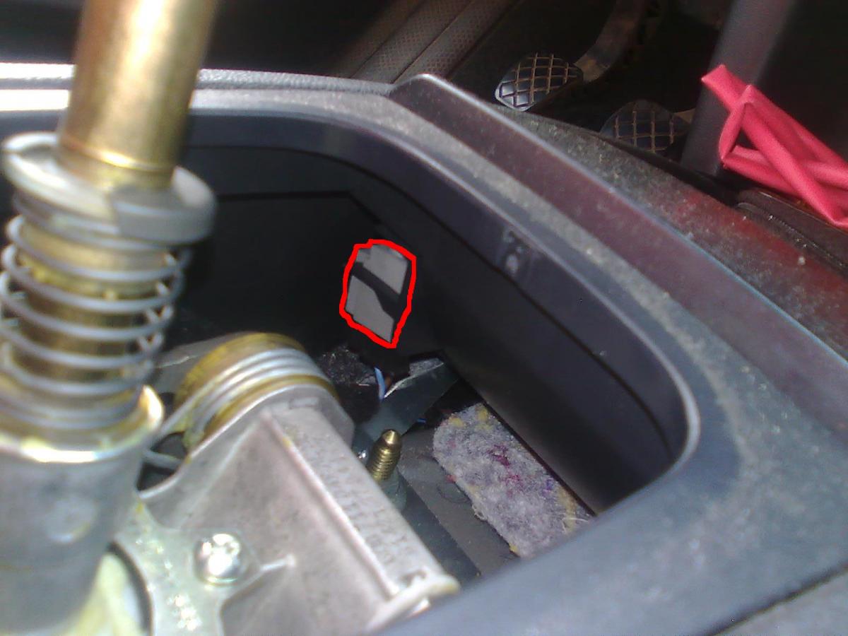

are ideie careva cum se schimba becul de la scrumuiera?
Daca scoti/ridici piese neagra de sub scrumiera o vei gasi. Sunt 3 suruburi. Doar ca este un bec mai special. Vei vedea cand o scoti. Atentia la cablul si mufa ce intra in bec.
Modificat de jagoman
Trebuie sa scoti rama schimbatorului de viteze (cea cu husa) tragi in sus, are 4 cleme de plastic si vei avea acces la bec.

Daca poza crezi ca e trucata sau e facuta de pe maneta schimbatorului de la U650, aplica prima varianta, important este ca ai de unde alege :blah:
Depinde, daca ai degete lungi si subtiri, mergi pe a doua, daca ai mici si grosi, cred ca va fi nevoie de prima.

care varianta e mai comoda?
ce tip de bec trebuie acolo?
tip care se gaseste probabil doar la reprezentanta. partea cea gri ce se vede din poza se schimba cu bec cu tot.
Si la mine e ars, insa intotdeauna uit sa cer una cand sunt la reprezentanta.
Varianta cea mai comoda: platesti pe cineva sa ti-l schimbe.
Daca te referi la cum arata:
Siguranta e ok?
post-25544-0-00567300-1333568035_thumb.j
Modificat de carmina
are siguranta special pt beculetul ala? celelalte becuri mi se aprind
ala nu e becul pt bricheta?
