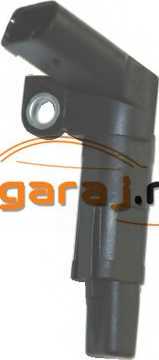

stie cineva unde se gaseste localizat sezorul de turatii la o fabia 1.2 htp (BME)?
As vrea sa-l inlocuiesc si nu stiu nici unde se afla si nici cat de greu se schimba!
Multumesc anticipat!
pe volant gasesti acest senzor, ca sa il schimbi ar trebui sa ridici masina pe elevator, sau poate ai pe cineva care are groapa. :icon_thumright:
ai aceasta problema de vrei sa-l inlocuiesti sau nu se mai tureaza mai mult de 3000 ture?
post-25544-0-95775100-1326212402_thumb.j
Modificat de carmina
nu se mai tureaza mai mult de 3.000 ture nici in sarcina nici pe loc!
Exista posibilitatea sa fie si altceva de schimbat?
Multumesc pentru informatii Carmina; l-am rugat pe "Eugen 67" sa posteze ptr. mine!
Am vazut si clipul postat de tine, vreau sa-ti spun ca nu am probleme de fluctuatii de turatie; relantiul este la 900 de ture, singura problema este ca peste 2900-3000 rotatii se infraneaza,nu pot trece sub nici o forma de 3.000 rotatii!
Nu inteleg de ce la scanarea cu VAG mi-a dat eroare si pe senzorul camshaft-g40? are si el legatura cu turatia?
Cu respect!

Senzorul camshaft e acelasi senzor ca cel de "turatie arbore cotit" sau alta denumire senzor turatie...gresesc?

cred ca o sa schimbi degeaba senzorul G40, am testat azi pe masina cum se comporta fara el , singurul simptom este ca pe accelerare are ca un fel de lag (gandeste si dupa aia o ia) iar pe frana de motor cam zgaltaie, in rest nimic...in sarcina am turat-o peste 4000 fara nici cea mai mica problema.
Eu zic sa o schimbi, o sa se faca mai frig si nu o sa mai porneasca deloc masina...(de la senzorul ala se iau datele pentru turatie si amestec cand pornesti masina)
Vreo idee cum strang capacul de la airbag in volan ?
Am observat si problema care o descrii mai sus, in sensul ca daca o accelerez mai brusc, are o " pauza" de 2 sec. in care gandeste si dupa aceea se accelereaza!
Deci sfatul tau ar fi ca primul trebuie schimbat senzorul de turatie ?!
Si inca ceva, am gasit camshaft-ul la 200 lei original, la 130 lei (ceva mai bun spun cei de la Volksparts) si la 100 lei; pe care sa-l achizitiozez?
Celalalt senzor (de turatie) este 130 lei.
Parerea mea sa achizitionezi prima data senzorul turatie, eu as merge pe varianta cea mai ieftina, nu m-au dezamagit niciodata ,,turcismele" acum tu stii cum stai cu buzunarul, oricum e un pic de loterie la senzorii astia, daca nu e asta e celalalt, eu ma gandesc ca senzorul asta ar fi varianta castigatoare, probabil si sa ma insel....
