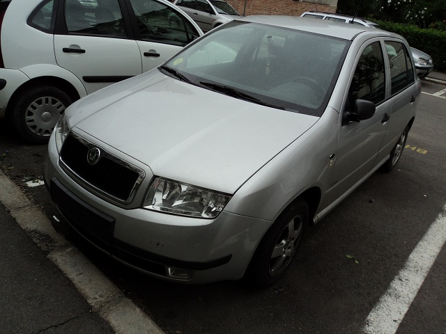

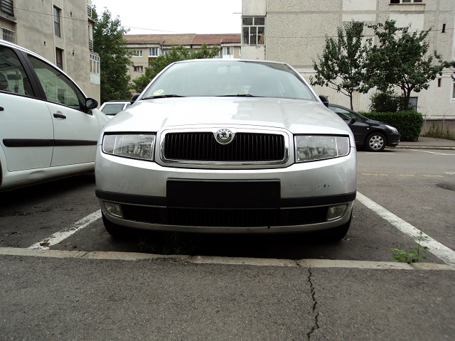

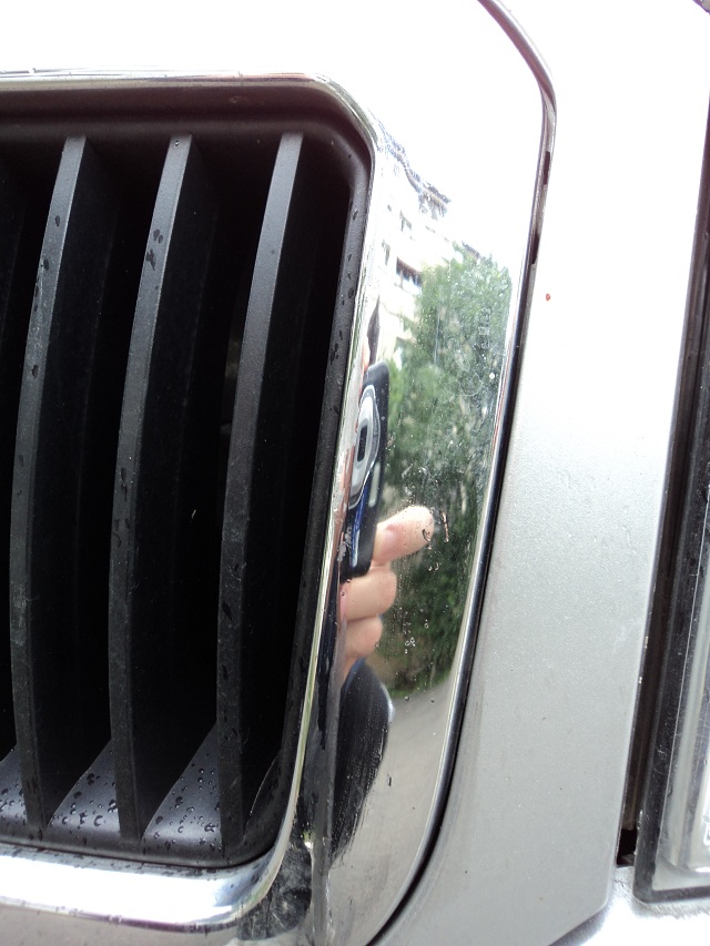

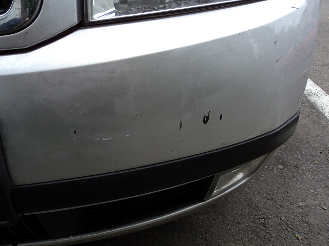

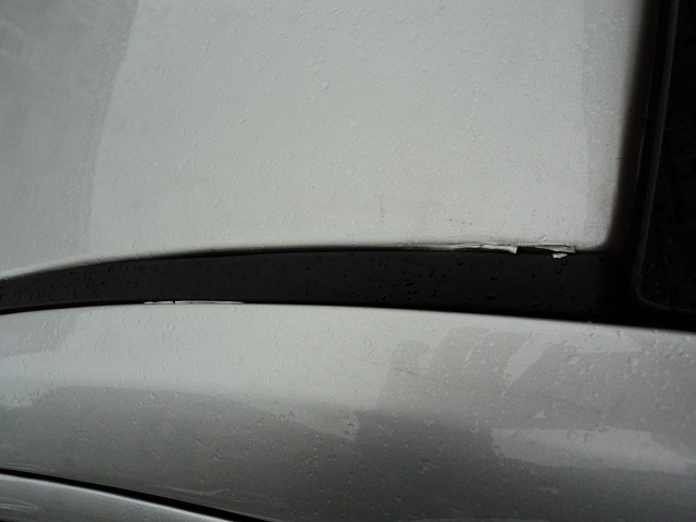

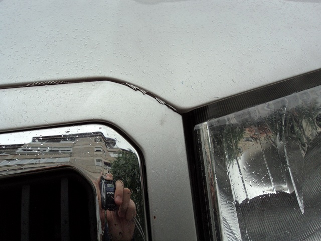

In urma unei opriri in fundul unei tipe cu matiz din care am ramas cu niste zgarieturi pe bara, pe partea cromata la grilei si cu capota putin ridicata(vezi primele 3 poze)am observat ca am 2 locuri in care vopseaua e putin puscata dupa cum se vede in urmatoarele 2 poze. Cat de mare e problema?Sa las asa sau cum se poate rezolva in afara de vopsit? Nu se vede tabla dar e posibil sa dea cu rugina in timp de acolo?

Ia utativa ce nervoasa arata fabiola fara numar si cu capota ridicata aproape 1 cm in ultima poza. :blink: Multumesc Frumos.

lasand gluma; bara e din plastic deci daca nu te deranjeaza prea tare o poti lasa asa, eventual un pic de spray (daca gasesti aceasi culoare). Am mai auzit ca sunt unii prin targ care mai acopera mici imperfectiuni cu oja de unghii dar nu stiu cat tine (probabil pana la spalatorie)
grila ... e un pic c-am complicat de gasit ceva pt ea, poate alta grila pe la dezmembrari sau este un spray care se lauda ca e vopsea cromata dar ... rezultatul nu e grozav, sa nu te astepti la minuni
capota ... cred ca ar trebui sa incerci s-o rezolvi, sa nu incerce altii sa ti-o deschida si te poti trezi cu cine stie ce "bucurii"; cat despre urmele de pe vopsea ... nu pare a fi mare lucru, cred ca o poti lasa asa daca nu te deranjeaza, eventual daca gasesti un spray cu vopsea la culoare pt bara, o poti colora un pic

Legat de bara si de grila cred ca vor ramane asa dar am inteles ca ar fi cineva la mine in oras care vopseste "local" deci numai partea afecatat si apoi da polish pt culoare si nu se ved diferente cica. Pt. aia oricum este timp oricum.
In schimb la capota e nasol. Am fost la un tinichigiu si ala mi-a spus ca trebuie sa dea jos bara, farurile, armatura de la bara, tragaru cu radiatorele jos si ca toate astea o sa vina mai jos ca cica toate is cam sus acuma ca si cum masina ar fi fost lovita dedesupt odata. Altu mi-a zis ca imi da jos farurile si bate tragaru sa coboare in jos din incuietoare. :(
