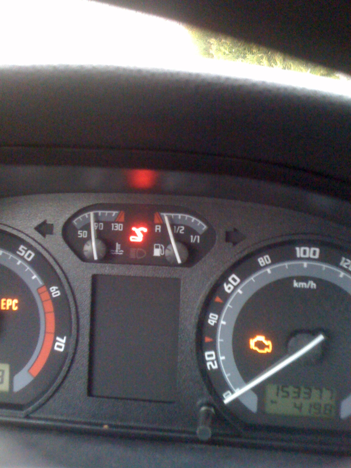

Am o colega cu o skoda fabia 1,2 htp din 2005 si de cateva zile i se aprinde in bord un semn pe care nu l-am vazut in viata mea. Sincer nu am reusit sa scanez de erori dar culmea este ca se stinge dupa aprox 1 minut ce e pornita masina. Pana acum nu aparea martorul nici la punerea contactului. Martorul cu pricina este de culoare rosie si se afla deasupra indicatorului de faza lunga si reprezinta un scaun rabatat catre fata iar in spatele lui o sageata care indica readucerea spatarului in pozitie "normala". Stie cineva ce e si cum de a aparut acuma?
PS: Se pare ca am aflat intre timp problema: Fixarea in locas a spatarului
pentru scaunele spate.
Lampa de control este montata pe scaunul
spate din mijloc numai in cazul in care
autovehiculul este echipat cu centura de
siguranta in trei puncte.
In cazul in care spatarul spate nu este fixat
in locas, lampa de control lumineaza dupa
punerea contactului timp de cea 20 secunde.
Daca in timpul deplasarii spartarul a iesit din
locas, lampa de control va lumina permanent.
