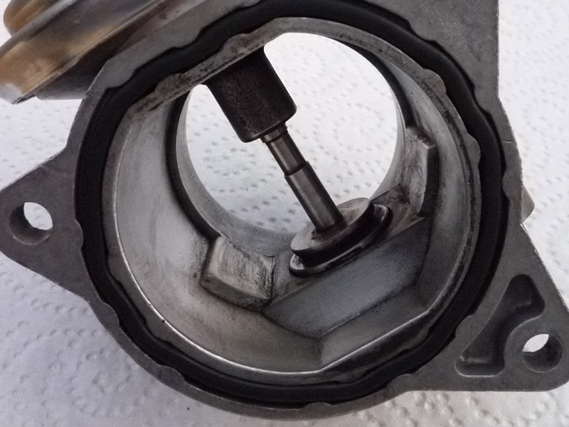

Mlau ai curatat vreodata egr-ul?

Ca idee:
Priveste cu atentie si pozele:

Încearcă următoarea chestie: scoate furtunaşul de la valva EGR şi astupă-l cu un şurub şi apoi dă-i cu bandă izolatoare să fie etanşat bine. Dacă maşina merge bine aşa atunci este o problemă de EGR şi va trebui să cureţi valva EGR, clapeta de pe admisie aer, poate şi valva N18, să verifici furtunaşele de vacuum şi nu în ultimul rând să cureţi galeria de admisie.
Nu-ţi fie teamă că mergi cu şurubul ăla acolo, nu păţeşte nimic maşina doar că nu mai intră gaze în admisie.
Chestia cu senzorul este că atunci când scoţi mufa se injectează probabil mai multă motorină şi de asta merge mai bine.
Încearcă faza cu şurubul şi zi aici cum se manifestă.
Am incercat cu curatatu, am fost acum, am curatat si egr si clapeta de admisie, si am gasit problema, din clapeta de pe galeria de admisie ii totu, nu a fost muradara, doar putina calamina a avut pe ea dar scartaia, si la un moment dat, daca o iei cu incetu sa o misti cu degetu, ramane blocata intr-o pozitie si tinand cont de faptu ca la motorasu ce o actioneaza ajunge curent putin (aprox. 1,7v la relantiu,putin deschisa, si 2,8v cu pedala la jumate), nu face fata sa o deschida treptat, lin, cum calci pedala, doar cand te duci cu pedala tare si ajunge curent mult in motorasu ei, atunci sare peste piedica aia si isi da drumu. Ideea e in felu urmator, cu senzoru de temperatura legat, pozitia clapetei la relantiu e doar putin deschis, ea deschizandu-se treptat in functie de cum calci pedala, cu senzoru scos, clapeta sta deschisa la maxim indiferent de turatia motorului si de pozitia pedalei. Un corp clapet nou am inteles ca e in jur de 1200 ron, poate gasesc second, bun, daca nu, solutia cea mai simpla si ieftina , fara senzor, cu clapeta deschisa de tot. Mentionez ca clapeta mea sa dus de la faptu ca am avut capacu la filtru spart si tragea aer dinainte de filtru, cu impuritati.
Faza este că unde ai fost să faci diagnoza sunt cu pluta, diagnoză nu înseamnă numai că citesc/şterg codurile de eroare
Dă clapeta jos de pe maşină să o poţi curaţa temeinic, pune-o la loc şi apoi mergi la cineva cu vagcom şi zii să facă un output test şi în felul ăsta o să vezi cum funcţionează clapeta.
În ataşament ai orientativ cam ce trebuie să se întâmple.
