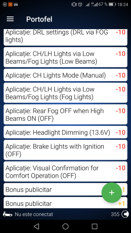

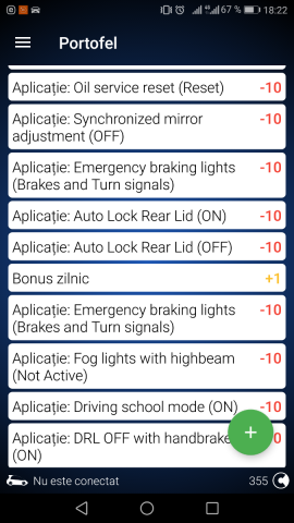

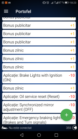

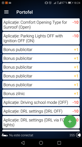

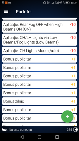

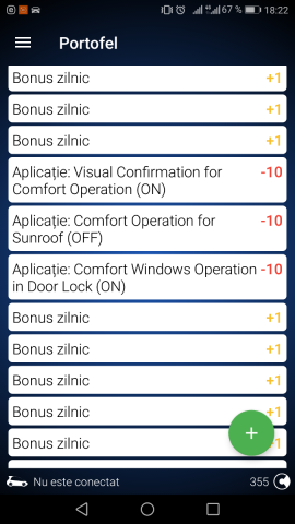

M-am jucat cu obdeleven si am reusit sa imi activez urmatoarele erori. Becurile functioneaza dar imi apare in bord eroare bec ars, marsarier si ceata spate dreapta. Nu pot sterge nici intervalul de service. Am avut si o interventie cu vcds. Nu imi vede unele module. Sigur sunt nepriceput si m-ar ajuta daca ar fi un coleg se pricepe sa ma scoata din belele. Zona Timisoara.
