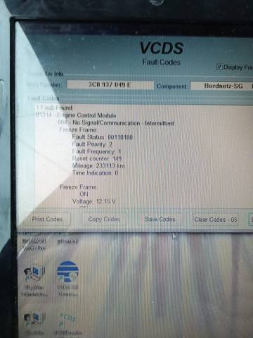

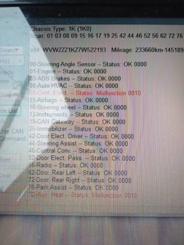

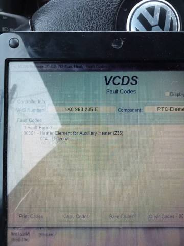

Cam la ce sa ma aștept de la următoarele erori?
Nimic deosebit. Nu iti merge rezistenta electrica de la incalzire. Va trebui demontata si cel mai probabil refacut lipiturile.
Dar eroarea 01314 tot asta înseamnă, sau sunt legate una de alta?
Oricum, nu îmi merge încălzirea în scaune.
Z35 nu are leg cu incalzirea in scaune. Vezi pe HVAC ce erori ai.
48 minutes ago, cryst7ano said:
http://wiki.ross-tech.com/wiki/index.php/01314 gasesti acolo explicatii pt eroarea ta
Am citit acolo, dar după ce scrie acolo la acest cod de eroare nu ar trebui sa funcționeze masina, dar merge.
Ar fi problema la ecu.

Deci 01314, ar fi probleme cu rezistenta electrica la încălzire?
Modificat de marius976

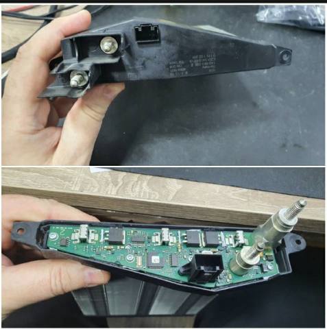

Da! Asta este boala lor! Se defecteaza rezistenta din aeroterma,care incalzeste aerul ce intra in habitaclu.
Jos de pe masina, desfacuta si reparata. Cam asa arata in interior

Tot nu am prins eu ce trebuie relipit. Am citit topicul cu eroarea dar sunt imagini care nu mai sunt disponibile.
@marius976 la rezistentele incercuite de mine se refac lipiturile, atent si corect. In dreapta parca mai este una...m incercuit cam vag... nu mai stiu exact daca ai si acolo una, dar asa stiam.

53 minute în urmă, marius976 a scris:
Am incercuit eu unde trebuie refacute lipiturile.
Ok, mulțumesc. Am sa ma apuc de treaba, și va voi spune rezultatul.
Hai ca era scris peste tot, dar nu e problema. Am vazut tz întrebarea ta, ti-a raspuns tibi deja. Sunt 5 bucati, sa refeci la toate.
Da, asa e cum spune Florin, sunt 5 bucati, mi-a scapat una. Am facut de mult acest lucru, si mi-a scapat. Scuze pentru raspunstul incomplet.
