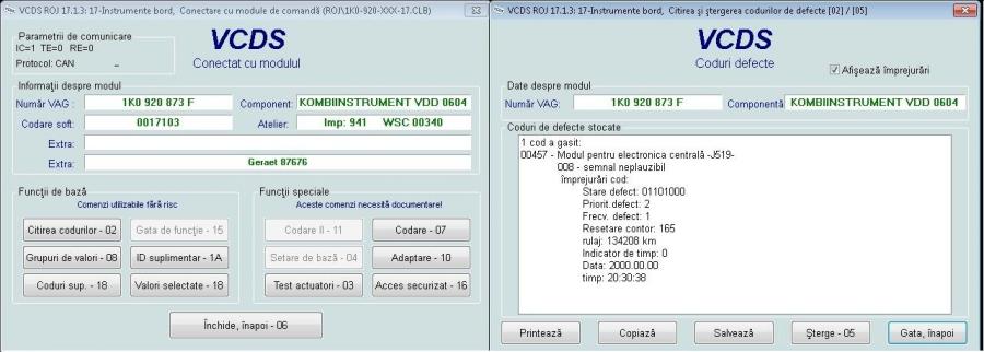

Am urmatoare eroare J519
Masina este VW/Jetta 2008/ 1.6 BSE/ care a avut CB cu mini_dot si am facut upgrade la Maxi_dot dupa a venit si codul de eroare.

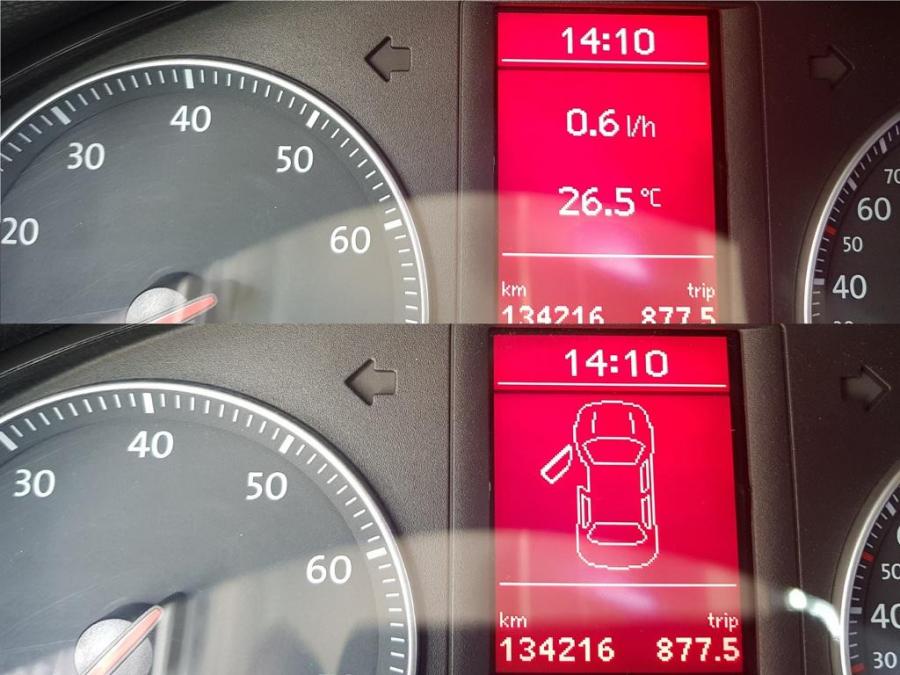

PS:  dupa upgrade am un MFD ul ca pe minidot, nu are toate functiile unui Maxi_dot, mai trebuie sa schimb ceva sa am toate functiile sau nu stiu ceasurile de le-am montat?
Nu inteleg ce vrei sa spui...ceasurile postate de tine sunt maxidot..deci ar trebui sa ai meniurile.
Acum..cine le-a adaptat pe masina ar trebui sa stie mai bine ce a facut acolo....pot fi chiar defecte.

valentin, ce functii iti lipsesc
in afara de  pictograma masini si imi afiseaza usa, capota ... deschisa nu am nimic in plus fata de mini_dot.

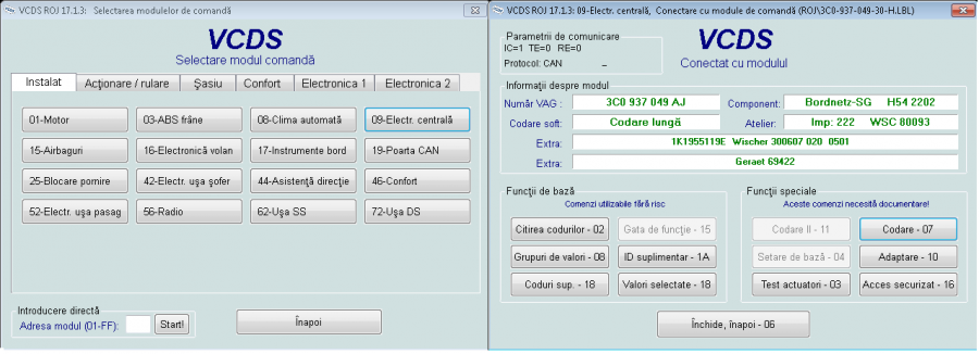

si asta este versiunea mea de Electronica Centrala

Nu ai meniuri..nimic?
Cred ca e o problema cu softul lor...

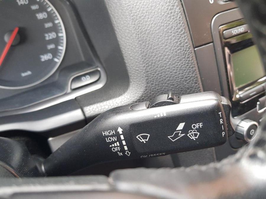

O sa intreb prosteste, maneta de stergator are butoane de comandat ceasurile? Sau butoane pe volan? Daca da, s-a codat corespunzator? Stiu ca la Audi erau ceasuri cu meniu dar nu aveau maneta instalata.
masina default a fost echipata cu mini_dot & CB si  maneta este asta, nu am comenzi pe volan.

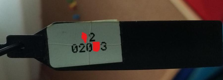

Am incercat secventa de pe www.ross-tech....si cica imi spune ca nu e bun pin codul. Sunt foarte surprins...nu codul din poza atasata mai jos e cel corect? Este singurul de pe cheia cu care am cumparat masina. Pe cealalta parte a plasticului se afla o parte din seria sasiu a masinii.
