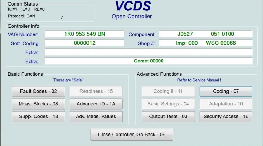

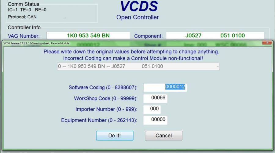

Salut. O sa sterg postarea de la Passat si intreb aici. Ce codare fac pe calculatorul de coloana dupa montarea tempomatului? Am cautat cu functia search si nu am gasit. Multumesc
Pai m-am documentat, ca nu ma apucam sa schimb maneta de capul meu (nici nu stiam ca se poate adauga tempomat daca nu a venit din fabrica), am gasit si codarea de la engine, dar pe asta nu am gasit-o sau mi-a scapat. Informatia din link-ul pus de tine, imi apare si mie pe ecranul VCDS-ului, dar nu stiu ce trebuie modificat. Daca stii, spune-mi te rog ce trebuie sa pun si unde. Multumesc, si scuze de insistenta
Am inteles, deci trebuie 42 la urma. Mersi mult. Nu intelegeam ce inseamna w/o si nu eram sigur daca trebuie 2 sau 4
