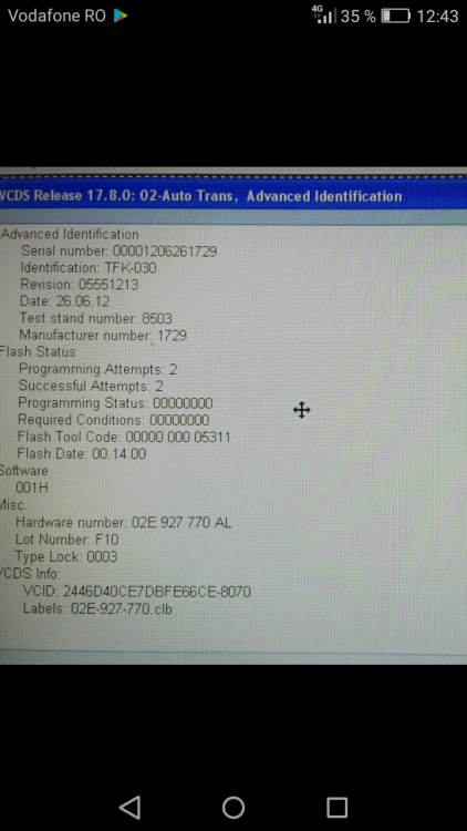

Jucandu-ma cu vcds-ul pe masina am gasit asta.
Credeti ca sa umblat la km?
Nu are legatura directa. Are update facut, la cutie
