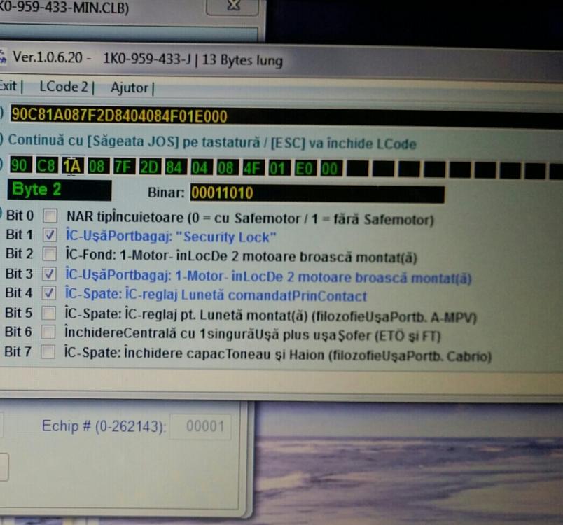

Pai le-am montat azi amortizoarele,bumpere-le si prinderile pe hayon.Mai trebuie facuta doar codarea pe VCDS
Pai da-i enable la bite 3 din byte 2 in 46.
Daca nu merge pune si Byte 1 Bit 4
Si e scris si pe forum tot. Chiar e diy
cristi_eftimie
Am bifat astea,mi-a acceptat codarea,dar tot nu merge

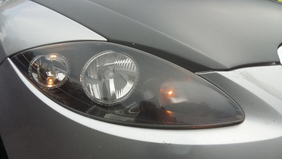

Se aprind/raman aprinse semnaluzarile odata cu luminile de pozitii, asta inseamna USA Style(eu am activata optiunea dupa cum se vede, e drept pe un Leon).20160729_170030.jpg
