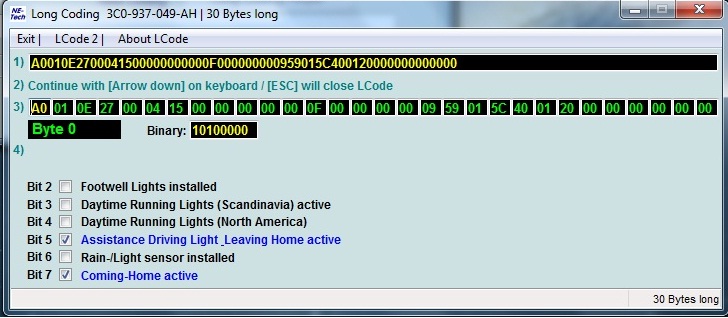

Ieri am schimbat butonul de faruri cu unul mai nou care are si pozitia de auto, masina mea nu are senzor de lumina/ploaie. Dupa instalare am observat ca butonul in pozitia auto imi aprinde normal farurile(pozitie+faza scurta) si stopuri. Am activat cu vag com Leaving home si Coming home in modul standard adica: descuiat masina se aprind: faza scurta, pozitia si stopurile, oprit motorul si scos cheia din contact farurile raman aprinse. Functioneaza perfect dar neavand senzor de lumina ma gandeam ca in timp ar dauna bateriei. In timp ce navigam prin bitii din central electronics am descoperit 2 setari pentru leaving home/coming home foarte utile pentru cei care nu au senzor de lumina si nu vor in timp sa-si descarce bateria.O sa descriu in cum functioneaza fiecare dintre ele si voi pune cateva poze cu procedura de activare:
Activare Leaving Home si Coming Home:
Central Electronics---->Coding----> Long Coding Helper----> Byte 0 se bifeaza Assistance Driving Light, Leaving Home active si Coming-Home active

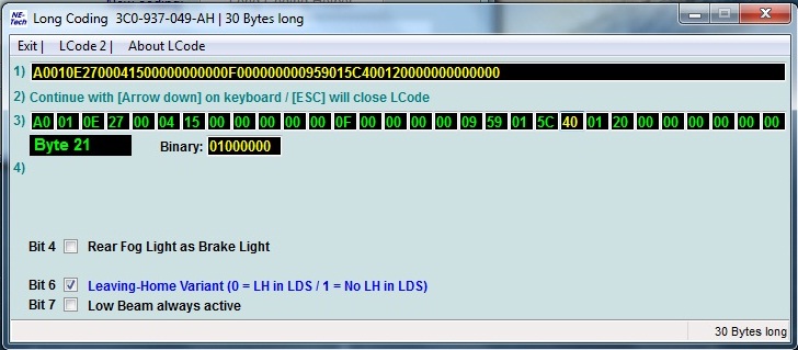

1. Leaving Home: Cu butonul de lumini in pozitia 0, descuiat masina, farurile nu se aprind. Cu butonul in pozitia Auto la descuiere farurile se aprind.
Activare: Central Electronics----> Coding----> Long Coding Helper----> Byte 21 se bifeaza Leaving-Home Variant(0=LH in LDS/1=No LH in LDS)

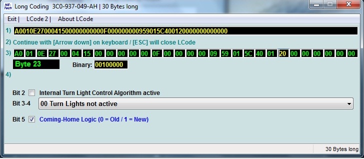

2. Coming Home: Dupa oprirea motorului si scoaterea cheii din contact farurile nu raman aprinse, se aprind numai daca se da un flash scurt, daca se da flash cu usa soferului inchisa farurile se vor aprinde numai dupa deschiderea usii.
Activare: Central Electronics----> Long Coding Helper---->Byte 23 se bifeaza Coming-Home Logic (0=Old/1=New)
