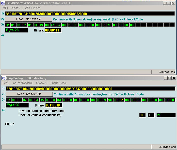

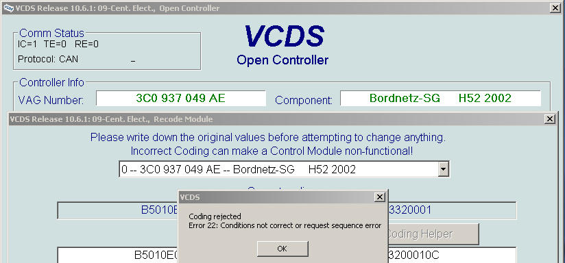

  On 27.10.2010 at 22:00, vw11wst a scris:
am pus şi 220 la procentajul de dimming şi nimic ... acum
xenonul A.M. de pe fază scurtă l-am scos tocmai pentru a putea activa DRL-ul la o intensitate mai redusă. p

Are cineva idee de imi merge doar leaving home,cand eu am activat si coming si leaving?masina este un golf V,2007,fara senzori lumina.Multumesc! :(
vezi să fie codarea corectă:
central electric 09
coding
long coding helper
byte 0 - bifat bit 5 şi bit 7
byte 2 - bit4 debifat
do it
adaptation
group 01 - coming home time
group 02 - leaving home time
am rezolvat.ms
