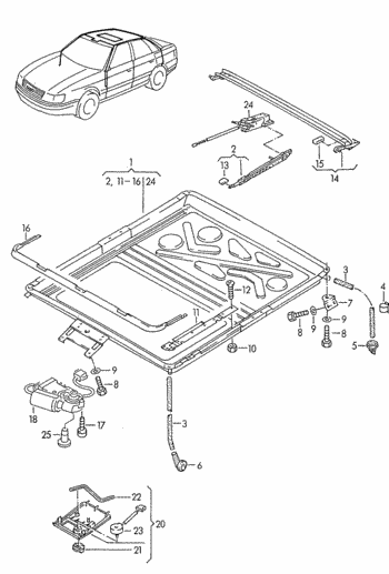

Stie cineva codul "mustiucului" de la sistemul de scurgere a apei de la trapa? Am reusit sa il pierd pe cel din stanga fata, pe langa faptul ca furtunul s-a desprins si nu stiu sa il accesez, astfel ca la fiecare ploaie si spalare a masinii mi se uda mocheta de la sofer :(
E vorba despre piesa din poza: http://www.volksbloggin.com/wp-content/images/howtos/sunroof_drains/sunroof_drain.jpg
1J0877242(fata st si dr,piesa nr 6) lei 13.Iti las si o schema cu dispunerea elementelor.
