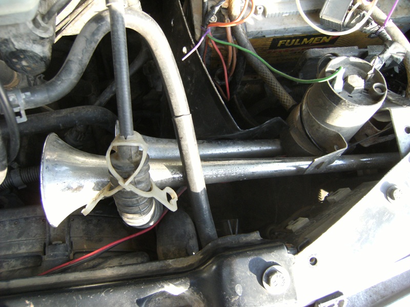

Se aud bine. In pachet au fost 3 goarne diferite eu folosesc numa 1 (cea mai mica) si se aude tare.
La o viteza de 80 km/h,in turatie,va faceti auziti?nu e o idee rea
Nu e asa turat la 80 kmph :) Si am vazut ceva si mai mare prin magazine, cu care sa ma fac intradevar auzit :)

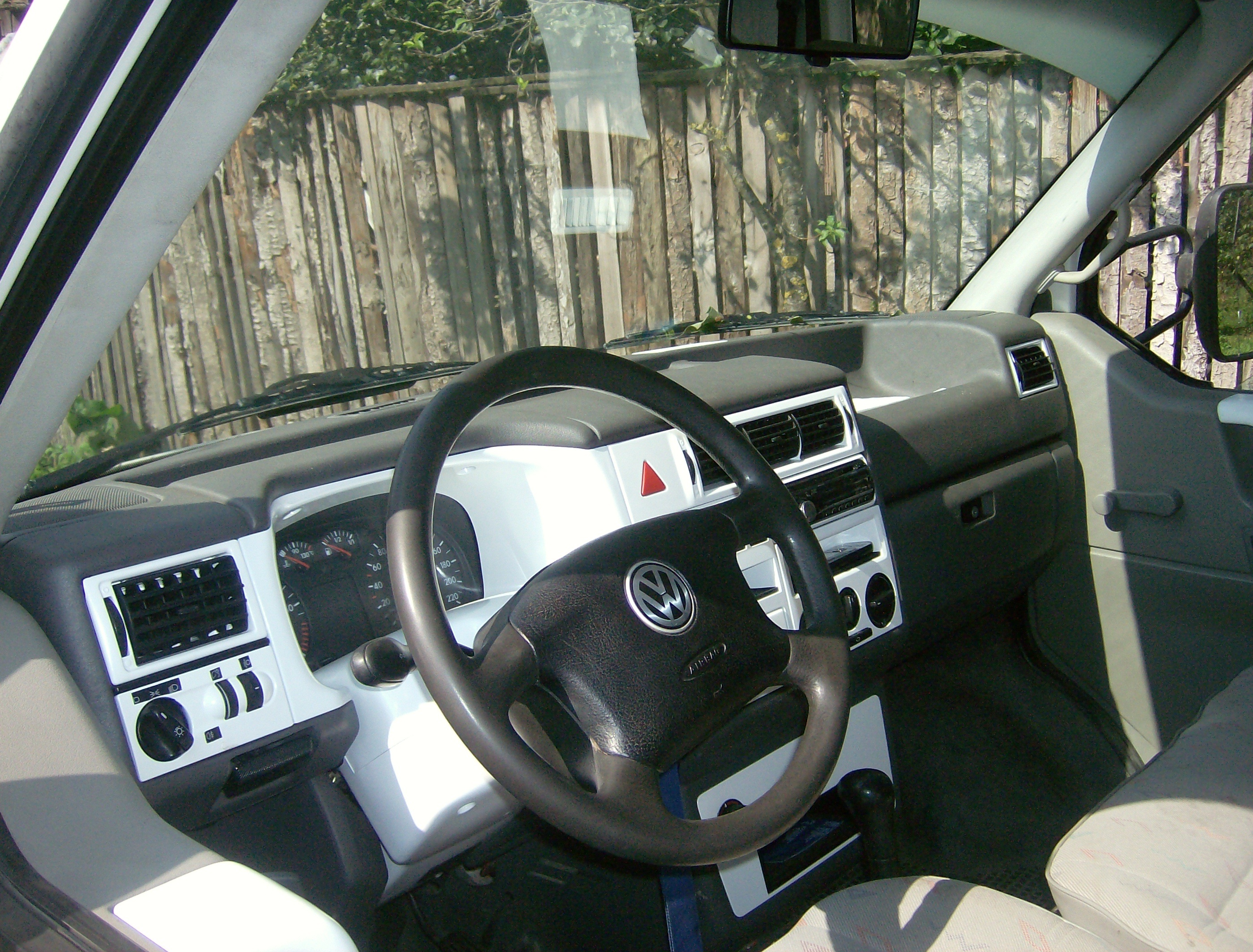

Asa vrei?
post-61162-0-66322900-1291217877_thumb.j
Da! Ai idee daca se potriveste?
Pai, acela e interiorul meu. Deci, ar trebui sa se potriveasca. din ce am inteles se mai potriveste cu cel de pe Passat (dar nu stiu exact de care).
Daca ai volanul deja, poti sa incerci, doar sa ai grija la airbag ( deconectezi bateria si apoi lucrezi la volan; dupa ce ai montat volanul, pui la loc bateria).

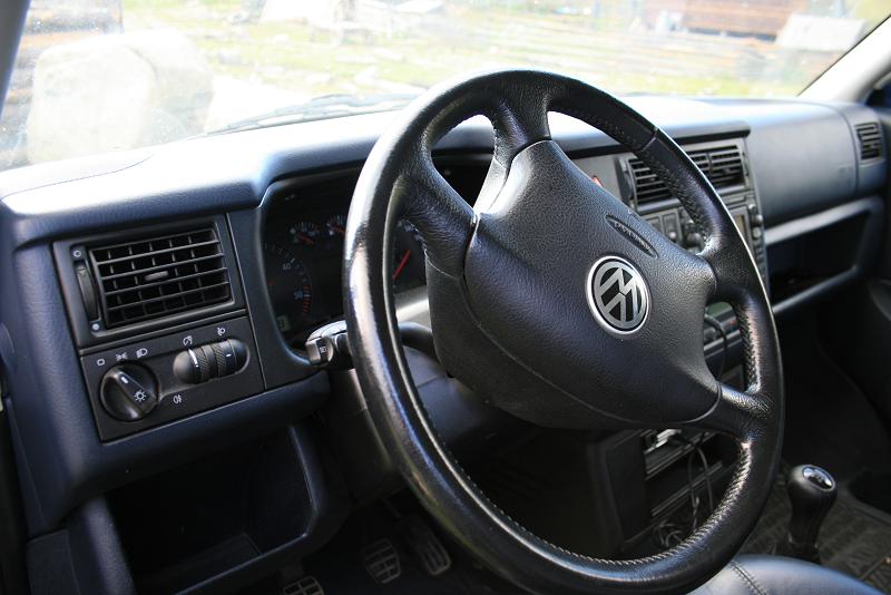

cauta o versiune de piele :Driver: foarte comod la condus. atasez o poza cu al meu

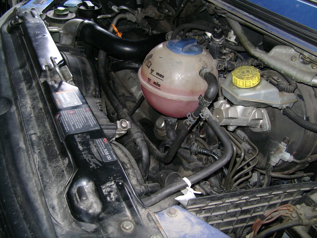

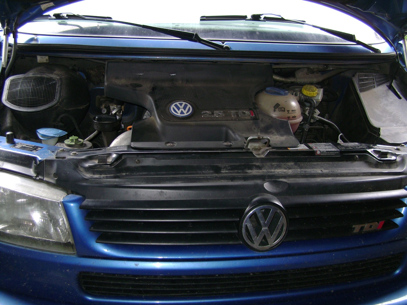

legat de goarnele alea imense... mi-ar placea si mie asa ceva dar in compartimentul motor la versiunea mea de t4 e imposibil de pus.

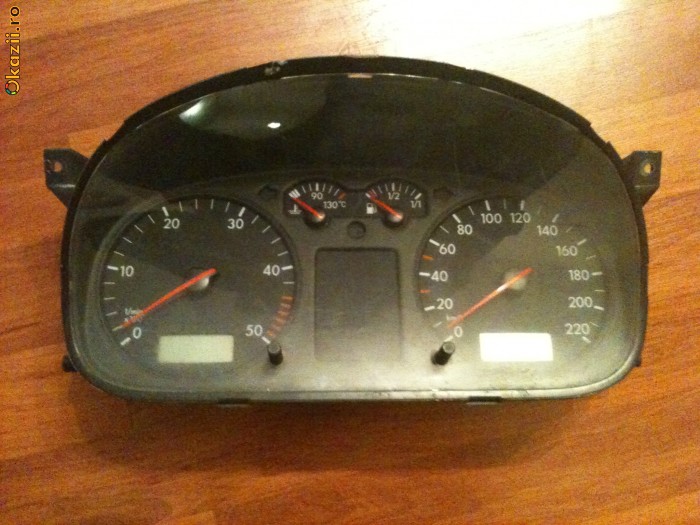

Am gasit si ceasurile acestea la pretul de 30 de euro(sunt de pe un t4 din 2001 VR6).cred ca o sa mai lase ceva din pret.Ceasurile care le am nu au turometru, acestea au, cred ca o sa mai trebuiasca ceva modificari.oricum ar da mai bine asa.ceasurile care le am acum sunt cele cu afisarea km digital in centru si ceasul acela maare in dreapta.A facut cineva o asa modificare? :vwrullz:

Carligul de remorcare ar trebui sa se potriveasca. Cel din 95 sigur nu e de la modelul "facelift" si nici al tau banuiesc ca nu e, asadar trebuie sa se potriveasca. Ceasurile de bord nu sunt de pe vr6, Sunt de pe un diesel ( asa am eu la 1.9 TD) deci, se potrivesc si alea.
noobsound... in functie de dimensiuni ar putea incapea intre capacul motorului si a bateriei, chear daca vor fi partial acoperite de capacul motorului, poti schimba fultunul de la compresor si le pui cu deschiderea goarnelor spre baterie, la copresor... ii gasesti tu un loc...
