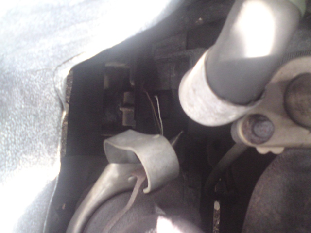

Astazi mi-am desfacut bordul pentru a incerca sa rezolv problema cu vitezometru.Am constatat ca nu este pe cablu lilometrajul ci exista doar o singura mufa care intra in ceasuri.Fiind electronic vitezometrul va rog sa ma ajutati cu niste indicii..ce ar putea fi stricat, sa incerc sa le iau prin eliminare.M-am uitat la sigurante si toate sunt bune.Ce cauze ar mai putea fi?
Senzorul de kilometraj de pe cutie de viteze . Si eu astept sa-mi vina sa-l monteze mecanicii . Cel putin mie asa mi-au spus mecanicii ca ar fi buba la a mea
Dupa o scurta examinare vizuala a motorului am vazut 3 fire taiate undeva prin dreptul cutiei.Poate sa imi spuna cineva ce rol au acele fire si/sau daca au vreo legatura cu vitezometrul meu care nu merge??Atasez poeze pentru o mai buna apreciere a voastra...multam
