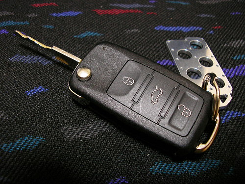

Contactele sunt la fel de sensibile? Stiu ca sunt 2 modele. Difera cel cu cheie tip briceag de cele cu cheie clasica.
Adica vrei sa zici ca poti comanda contact pt T4 cu cheie tip briceag? :-?
Eu pe t4 am contact cu cheie tip briceag si cu telecomanda de deschidere in ea. Dar nu e cheie precum la passat cu santz in cheie ci e cu zimti.
pai telecomanda cu cheie briceag gasesti cam in toate alarmele de peste 2 mil
eu ma refer la asa ceva
