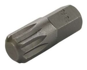

post-72531-0-20974000-1343447114_thumb.j
M14 ( stelata cu 12 colturi ) si nu se gaseste in seturile de biti normale ( alea is pana la 12) e cheie separata !

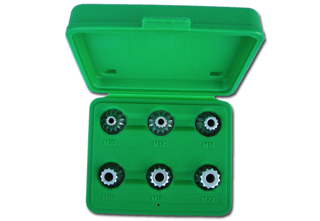

se gaseste separat trusa compusa din 8 piese ! ceva de genul din foto !
post-72531-0-75510700-1343508098_thumb.j
