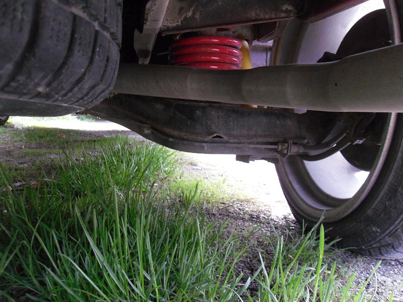

Salut!As vrea sa-mi schimb arcurile pe spate, vreau sa imi pun ceva mai bun fata de astea de serie pe care le am,sa fie ceva intre greutate 500-600kg si comfort adica sa nu zgaltaie prea tare cand e goala.Astept sugestii si pareri din partea voastra.
Multumesc frumos,mai astept sugestii si pareri.
Cele de la ta-tehnix nu sunt bune?ma gandesc la confort ca nu eu nu prea car si astea stock sunt si tari,cred,si mai inalte
te referi la amortizoare ?
este cu 5 cm mai joasa si mai rigida,dar daca ai rotile originale nu se simte asa de tare,iar pe fata sint un pic mai scurte poti sa o lasi aproape pe tampoane,fara sa le spargi...eu am roti de 10j 235/45/17 si cu suspensile astea pot spune ca intru mai tare in curbe decit cu una mica!
post-74766-0-59992300-1341169927_thumb.j
La arcuri ma refeream,da cu roti originale;tu gasesti C-uri marimea aia?sau pui normare
mai mult ca sigur pune normale
si eu am 235/45R17 pe T4
Suspensie standard, si sta masina beton in curbe.
