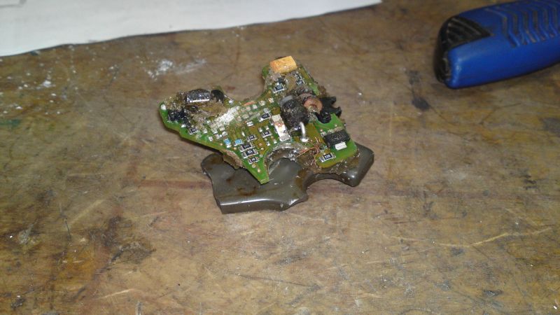

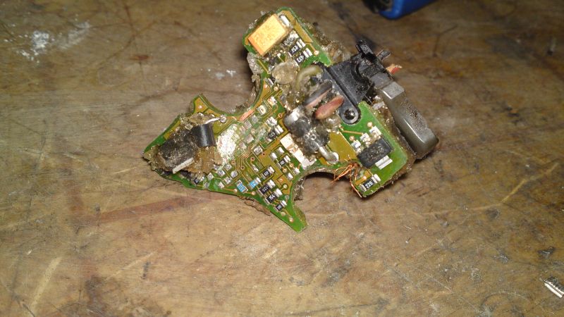

Scuze pt. raspunsul intarziat. Ca sa anulati imobiliserul trebuie facut in felul urmator. Cu o dalta subtire si lunga spargeti carcasa din spatele pompei de injectie si scoateti partea electronica de pe pompa. Raman 2 fire masive de Cu de 2mm. Unul este plusul electroventilului iar celalalt e o masa (nu il folositi)
Identificati plusul care apare la mufa pompei atunci cand puneti contactul. Cu acel plus alimentati electroventilul. Cam asta ar fi.
Poze cu electronica din pompa de injectie.
