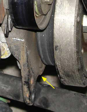

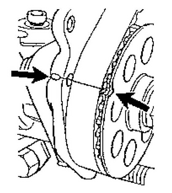

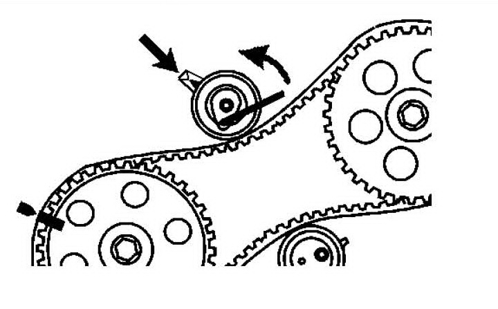

salut baieti...am o rugaminte..nu gasesc semnul la pompa de injectie,la t4 din 2002 motor de 2,5 tdi....v-as ruga un raspuns daka se poate sau o schema ceva...
pompa poti sa o lasi linistit pe instalatie pentru ca apa oricum trece prin ea asta ca sa nu te chinui sa inadesti furtunele si la final sa ai surprize sa curga , pompa o lasi frumos demufata la fel si sonda de pe chiulasa
uitate bine in partea de jos( tu fiind sub masina)
