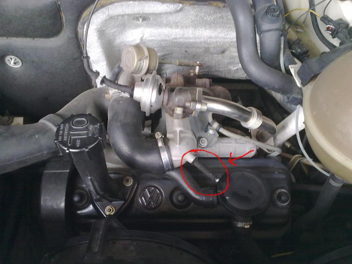

Stie cineva unde duce furtunasul de la admisie (cel inconjurat cu rosu) la mine e infundat si iese aer nu trage ca un vacuum oare asa trebuie? Pareri sau poate explicati sau poate e defact la mine ceva?
nimeni nu stie???
asa e si la mine, numai ca la tine nu ma este furtunasul blocat din fabrica si cineva a facut o improvizatie.
Pe acolo intrau gazele de carter in motor sa fie arse din nou
