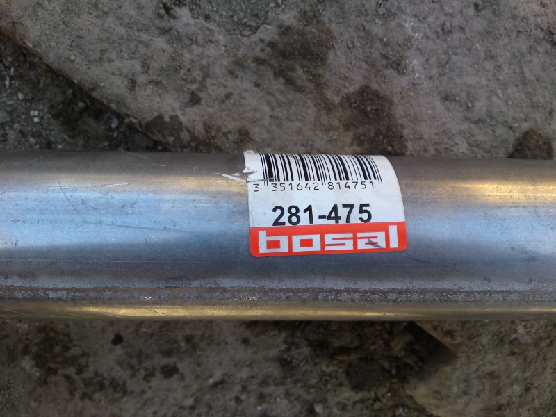

Pune o poza cu piesa, sau cu codul ei, ca o voi comanda si eu intr-o vreme.
Joi vine toba, o sa-i fac poze si o sa le pun aici, eu nu doresc de la masina asta decat sa mearga bine si multi km, nu am nevoie de tobe sport si alte prostii, pt asta am un bmw e30 :D sper sa nu se supere moderatorii pt poza, daca deranjeaza sa o stearga.

Emy D-pozele cu toba, iti dai seama ca nu se putea sa vina la fix, cred ca a venit pt varianta lunga de caroserie asta desi am cerut pt scurta, am schimbat-o azi ca nu mai puteam, vibra din ce in ce mai tare... am dat si catalizatoru jos sa inlocuiesc suruburile ca erau ruginite si i-am dat o cheie, se aude superb fara nici o toba:))
post-81271-0-81681000-1299262479_thumb.j
post-81271-0-07856000-1299262542_thumb.j
post-81271-0-93812800-1299262590_thumb.j
Merci. la mine se potrivesc astea pentru ca eu am "long wheel base" chiar daca e t4 doka icon_thumright.gif
