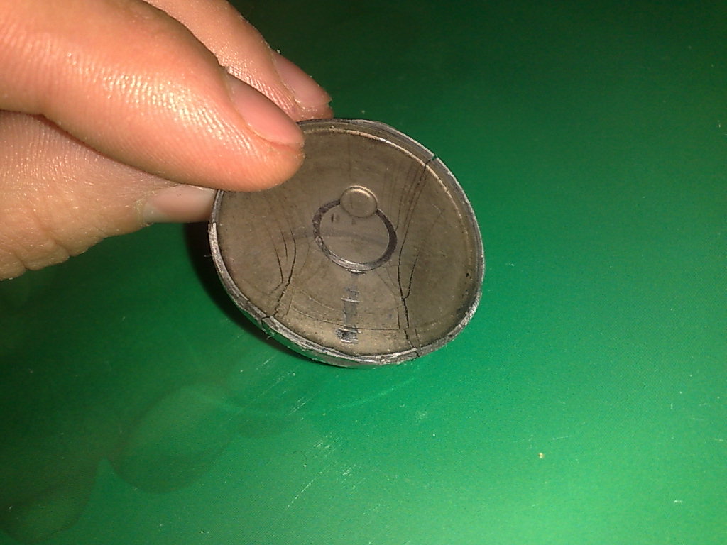

Am cumparat amortizorul pentru pompa de injectie cod pentru abl 074 130 249 B am dat 54.08 eur la o reprezentanta vw
