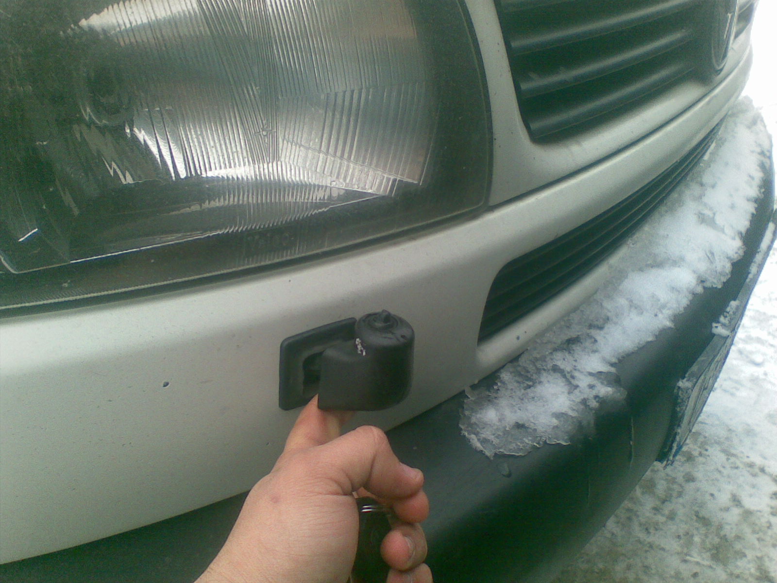

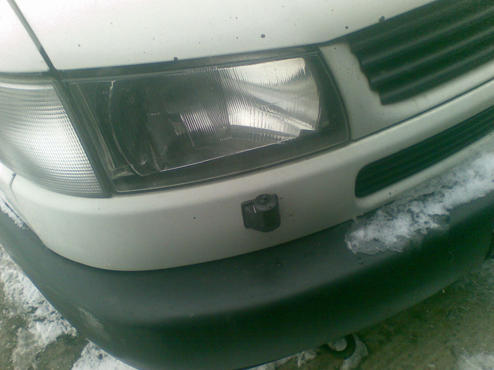

pe instalatia originala pompa face presiune iese spalatorul afara ( se umple cu lichid ) iar cand opresti splatorul se retrage si formeaza presiune asa curata farul o sa incerc maine sa fac o poza !
ar fi mai mult decat bine venita o poza care sa clarifice situatia
O poza sau chiar o filmare ar fi perfecta sa vedem modul exact de functionare :)
deci pompa baga lichid inpinge duza in exterior si abia dupa aiai incepe sa stropeasca !

Deci , chiar ne trebuie si pompa, furtunasele si duzele. dar, ca sistemul ala de duze sa functioneze, cred ca va trebui sa avem si ceva suporti de prindere care sunt pusi in spatele acelei masti de metal. Cineva cu ETKA daca se poate uita e super. :)
ca suport nui problema plasticul de la far are gaura sau e punctat decupajul iar ca prindere duza se prinde cu suruburi de masina !
