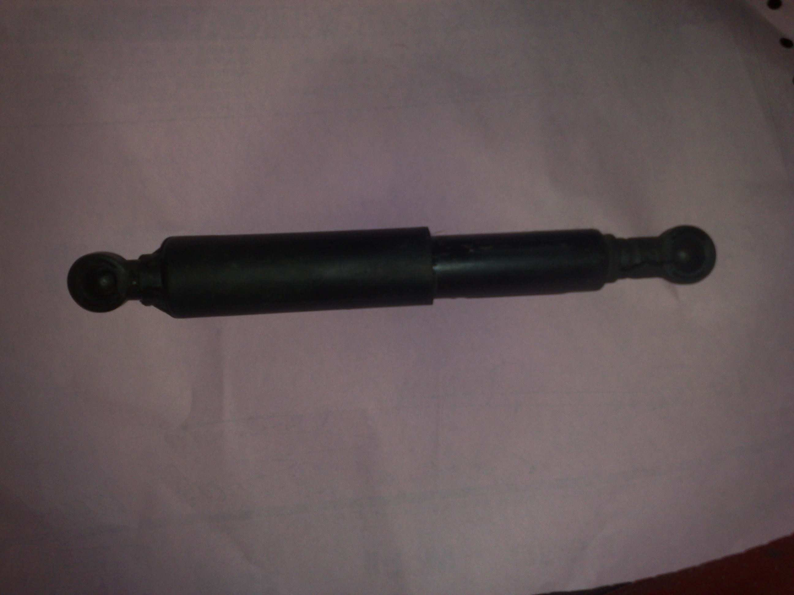

Am rezolvat problema cu acceleratia i-am scos amortizorul de la pompa de injectie de moment pina o sa ii iau altul si acum merge bine.
Ca sa il scoti trebuie sa te bagi sub masina si tragi de el usor si iese.
Poza cu infractorul :P

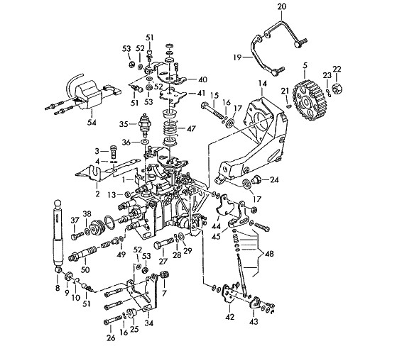

woaaa :o Dar noi avem pompa de injectie cu suspensie, amortizoare, etc? icon_biggrin.gifEra super daca aveai o poza cu el pe pompa sa il localizez si eu....
asa arata pompa de injectie in ETKA pt ABL
