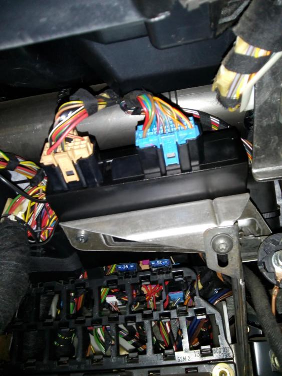

Verificați lipiturile din modulul confort ce se afla sub bord in partea stângă a coloanei de direcție.
După ce desfaceți toate plasticele de sub bord o să vedeți modulul, la mine are doua mufe(maro și albastra) vezi foto, și este prins cu un șurub cu cap torx.

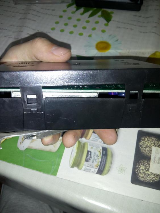

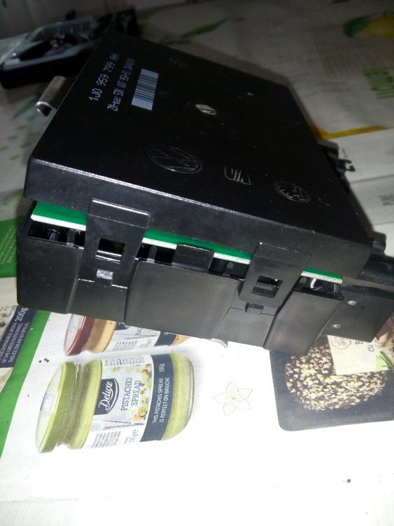

Îl luați jos și cu grija desfaceți capacul modulului ,are  niste cleme de plastic pe lateral(vezi foto).

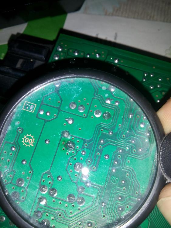

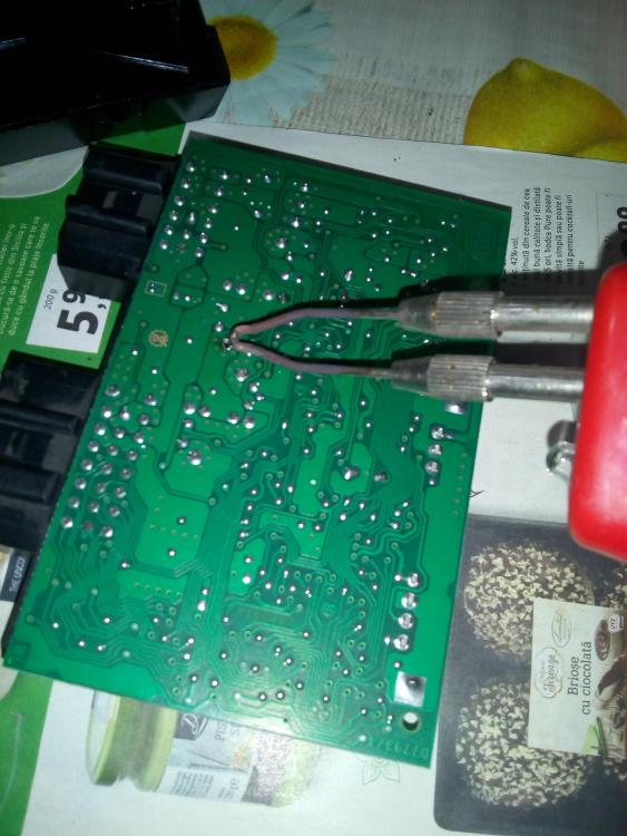

După ce îl desfaceți scoateți placa cu circuite și verificați foarte atent , eventual cu o lupa toate lipiturile, eu am avut o lipitura rece, o refaceți cu pistolul de lipit și reasamblati.
