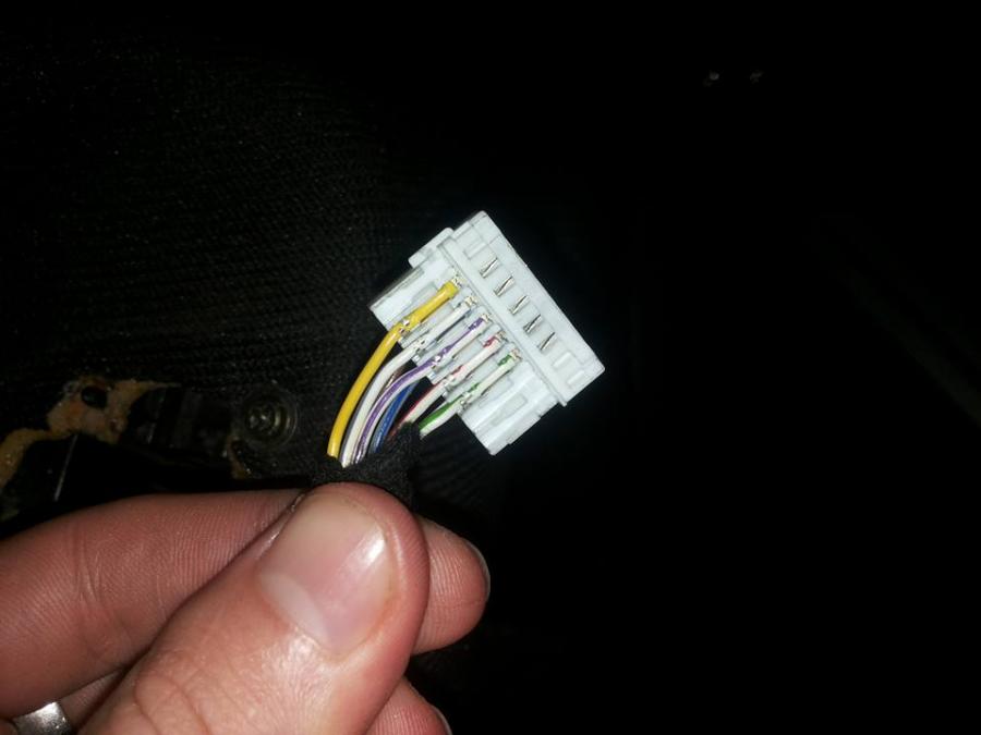

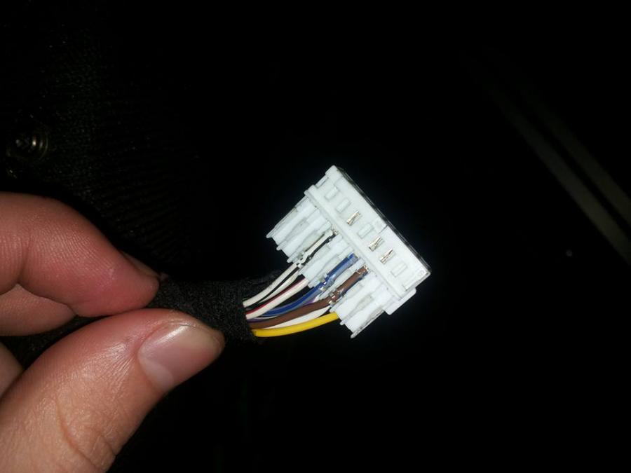

On 11/8/2016 at 11:38 AM, Rylich said:
Sper ca postez unde trebuie.
Am observat ca luminile de la panoul de comanda al geamurilor electrice (cel de la sofer) nu mai este iluminat, celelalte sunt ok (pasager dreapta, usi spate). Aveti idee de la ce poate fi? Ce ar trebui sa verific?
Revin cu problema mea, poate primesc vreo parere eventual...
Am desfacut mufa si am impresia ca imi lipseste un fir (am 3 pe o parte, 5 pe cealalta - vezi poze). Intrebarea mea - si sper sa ma ajutati voi - cum trebuie sa fie firele in mufa? Si care fir e responsabil cu lumina ledurilor?
Mulțumesc
Multumesc de raspuns.
Totusi tensiune am pe firul respectiv. Ce altceva ar trebui sa verific?
