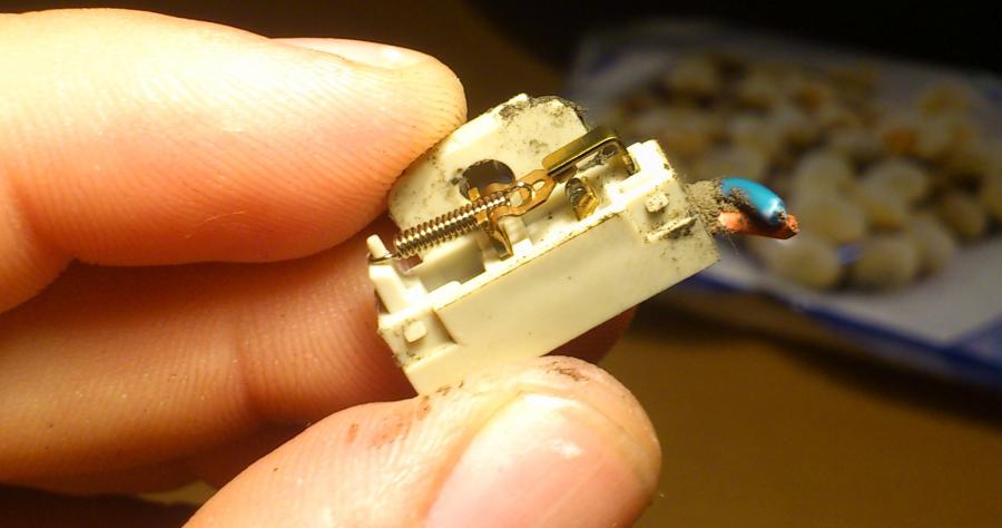

marius1982.11
Mda,nu am scapat de desfacerea completa a usii. Era puscata pastila de la switch. Nici macar nu avea uzura butonul, era doar putin barberit :)). Apasam de el, avea cativa zeci de ohmi, clar nu trecea curentul prin el.
mare belea cu switch-urile astea la vw
incep sa dau dreptate celor care au facut by-pass si au montat in alt loc switch-uri (gen logan sau frigider)
